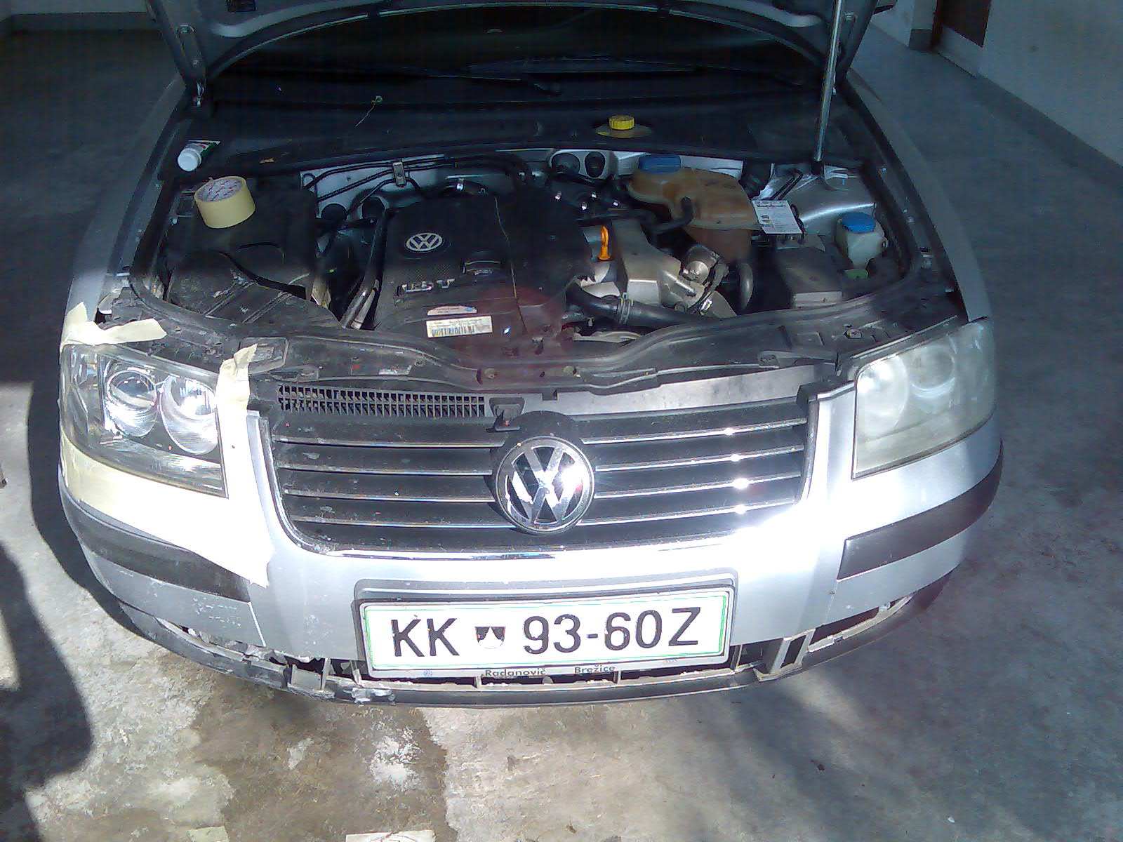

Napisal/-a frimd Če jul 21, 2011 10:54 am
Torej na mojih lučeh moje astre se je začelo dogajati nekaj čudnega :) zgleda da je prejšnji lastnik neka šaral po njih..
Poleg tega pa imam tudi na notranji strani luči umazanijo. Ker me use skupaj zelo moti sem se odločil da bom luči obnovil.
Slike:
SlikaSlikaSlika
Luči bom naprej prebrusil z vodobrusnim papirjem 800-2000, na koncu pa spoliral, tukaj me zanima če velja navadna sonaxova polirna krema (kupil na petrolu) in če lahko poliram na roke.
Kot sem omenil so umazane tudi plastike na notranji strani, tukaj me zanima če lahko umazanijo očistim z APC.jem ?? Fokusov nebom čistil, ker mi je na tehničem reku, da jo bom s tem uničil.

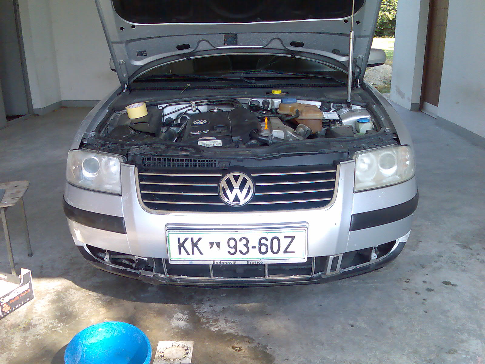

Za zunanjost: Vodobrusni 1500, 2000, 2500 in pasta sonax za poliranje pleksi površin. Rezultat je takšen.
prej...
potem
