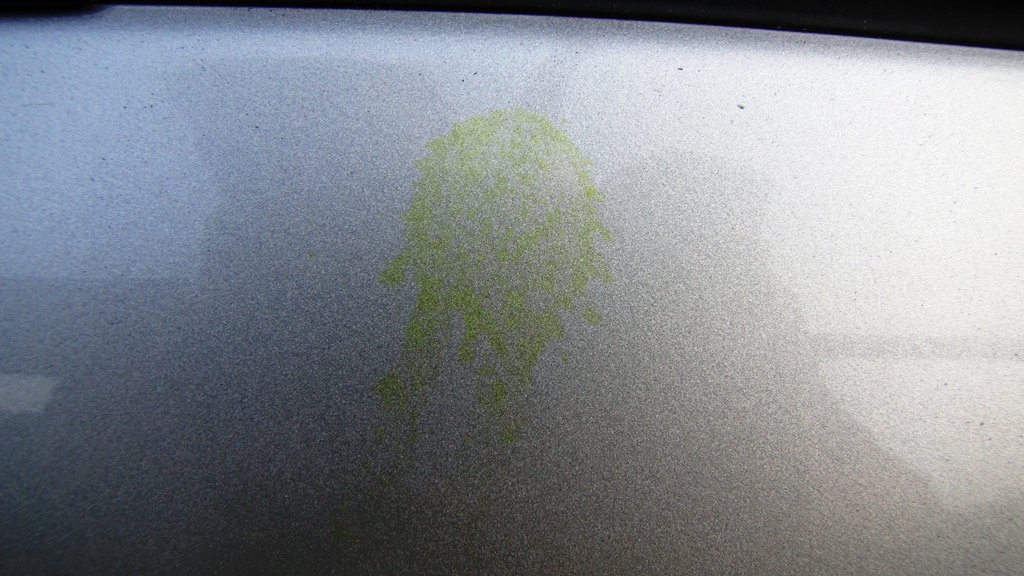

Pozdravljeni!
Naredilo se mi je eno veliko sranje, in sicer se mi je po avtu nakapljala drevesna smola topola (listavec). Glede na to da se je kakšen teden vozila z njim boljša polovica, te smole niti nisem opazil.
Zadeva se je v tistem tednu seveda konkretno zapekla na površino, ker je bila ravno najhujša vročina. Do sedaj sem uspel samo površinsko odstraniti smolo z avta, vendar se rumeni fleki še zelo poznajo na pločevini, saj se je smola očitno zelo zapekla v lak.
Glede odstranjevanja pa sledeče:
niti slučajno mi ne rata odstraniti smole z raznimi preparati!
Poskusil sem že z:
- olivnim oljem
- medicinskim alkoholom
- navadnim oljem
- nafto
- WD40
- sintetično razredčilo
- malo sem poskusil tudi z nitro razredčilom, baje da ni dober za avtomobilski lak
- univerzalno čistilo, ki je visoko koncentrirano (uporablja se za pranje helikopterjev in letal)
- preparat, ki ga dobiš v avtopralnici za odstranjevanje smole
- ena polirna pasta, s katero je poskusil v avtopralnici na hitro na roko
Ima kdo kakšne podobne izkušnje?

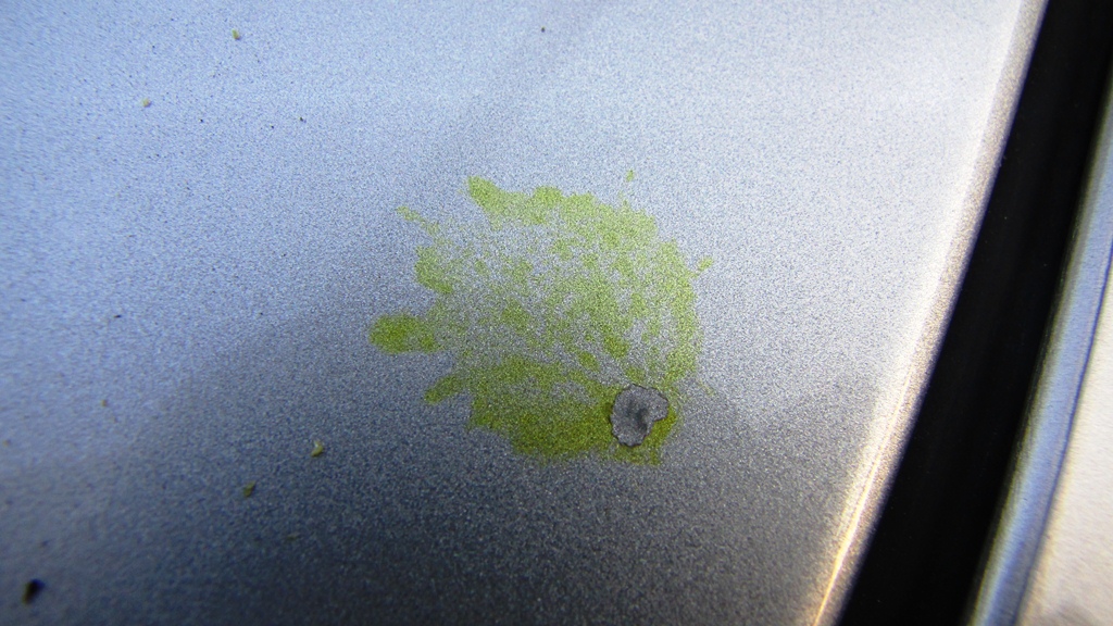

Danes sem poskusil tudi z zeloo finim brusnim listom kjer sem malce odstranil to smolo (na sliki se vidi tudi poškodba-krogec, kjer sem z nohtom odstranil lak in se spodaj vidi samo barva)
Očitno mi ne ostane drugega kot da bom moral avto dati na komplet poliranje pa še to se bojim da bo treba tudi kaj ponovno barvati če se je preveč zapekla v lak.
ima kdo še kakšen nasvet?
Zadnjič spremenil Sine64, dne To jul 10, 2012 7:51 pm, skupaj popravljeno 1 krat.

če ima avtomobil še dovolj laka - posledicno dovolj materiala za odstranitev, bi se dalo tole najprej na fino zbrusit 2000/3000 nato pa seveda komplet poliranje...
ti je v avtopralnici poliral masinsko ali na roke?

glede na to... da ti je uspelo odstranit z nohtom tudi del laka... je skoraj sigurno konkretno nacet lak.. upam, da se da popravit s poliranjem.

Čeprav tole na zgornjih slikah zgleda prav "opasno" :shock:
