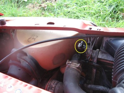

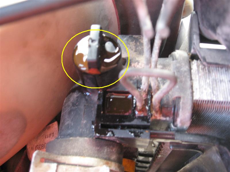

Zdravo!
Mogoče kdo ve, kje bi dobil omenjen pokrovček za prezračevanje hladilnika, za Peugeot 106 XN. Tam mi ne "dihta" in mi uhaja ven hladilna tekočina. Lahko rabljeno ali novo. Nujno!!
Hvala vnaprej za odgovore.

Za pokrovček vprašaj na najbližji Peugeotov servis. Imajo tudi nekateri drugi Peugeotovi modeli enakega. Drugače pa ti je po moje šlo samo O-ring tesnilo in bi menjava tesnila pomagala rešiti problem.

Sem klical na Peugeot servise, baje se tega pokrovčka sploh ne da dobit. :shock: Rečeno je bilo, da edino če kupim komplet nov hladilnik, to je rešitev. :roll: ( pretirano, glede na to da je hladilnik drugače cel) Sicer so omenili Peugeot 405, ampak naj bi imel pokrovček druge dimenzije, tako da iz tega ni nič.
Zaenkrat bom probal zamenjat tesnilo, ta O ring, pa bom videl, če bo kej bolje. Sicer pa trenutno tega tesnila ni gor (puščati pa je začelo po menjavi hl.tekočine), tako da najbolj da vzamem pokrovček s sabo ko bom kupoval.
Mogoče kakšen predlog, kje imajo O ring tesnila v Lj :?:

igor1979 je napisal/-a:Sem klical na Peugeot servise, baje se tega pokrovčka sploh ne da dobit. :shock: Rečeno je bilo, da edino če kupim komplet nov hladilnik, to je rešitev. :roll: ( pretirano, glede na to da je hladilnik drugače cel) Sicer so omenili Peugeot 405, ampak naj bi imel pokrovček druge dimenzije, tako da iz tega ni nič.
Lp,
Na odpadu najdi ta pokrovček. ... Krivo je tesnilo oz. o-ring na tem čepku. Pasati bi moral tudi od 405ke. Silikon odsvetujem, ker s tem nisi naredil ničesar. Samo flika na fliko :roll: Glikol je jedek in lahko poje silikon (to je samo začasna varianta) kolikor je meni znano, ta čepek se tudi močno segreje, tko da nov čep in pika.

o-ring verjetno podobne velikosti pride na konektorjih od cevi za zalivanje vrta (gardena). Tako da če drugje ne dobiš je to varianta
Primer http://b2b.zivex.si/ArticleImages/25/00 ... _13452.jpg
Silikon pa čisto vredu dihta. S čim pa misliš da je zatesnjena vodna pumpa, termostat ipd

Silikon ni najbolj pametna izbira za to aplikacijo, ker se ta čep pogosto odpira, da se spravi zrak iz sistema pri menjavah antifriza
