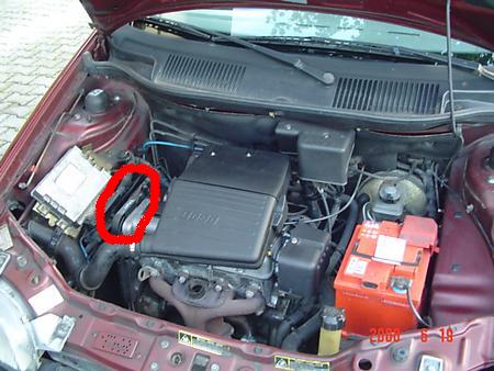

Drugač pa če ma kdo mk1 1.1 55 KM Puntota duma bi prosiv če bi lahko izmeril upornost konektroja ki se nahaja zgorej pri jermenici pri črni plastiki nad zobatim jermenom, in mi povedov če upornost znaša od 650 do 750 ohmov . Za lažjo predstavo je tukaj slika , ki sem si jo sposodil od uporabnika iz forum , upam da brez zamere :)

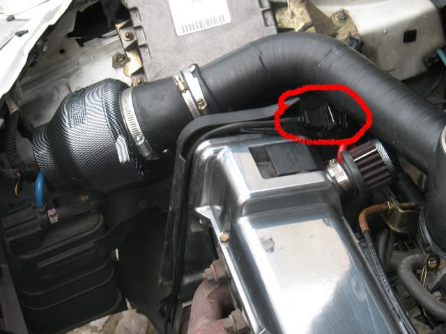

Še ena fotka
