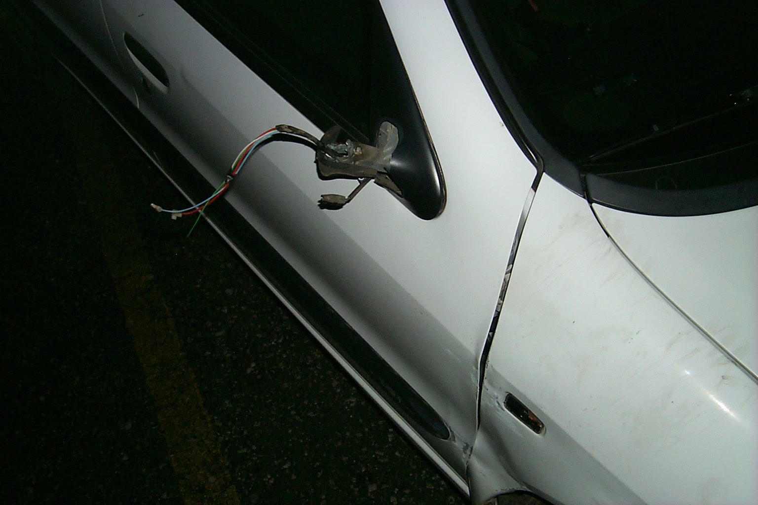

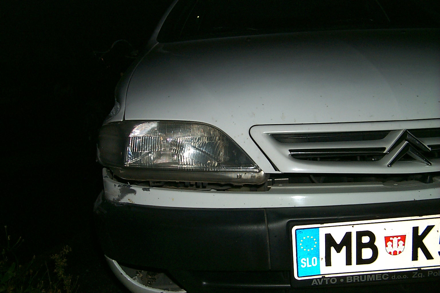

Lepo prosim. Ali lahko kdo približno oceni delo za popravilo karamboliranega avtomobila Citroen Xsara letnik 97, 1.6i bencin.

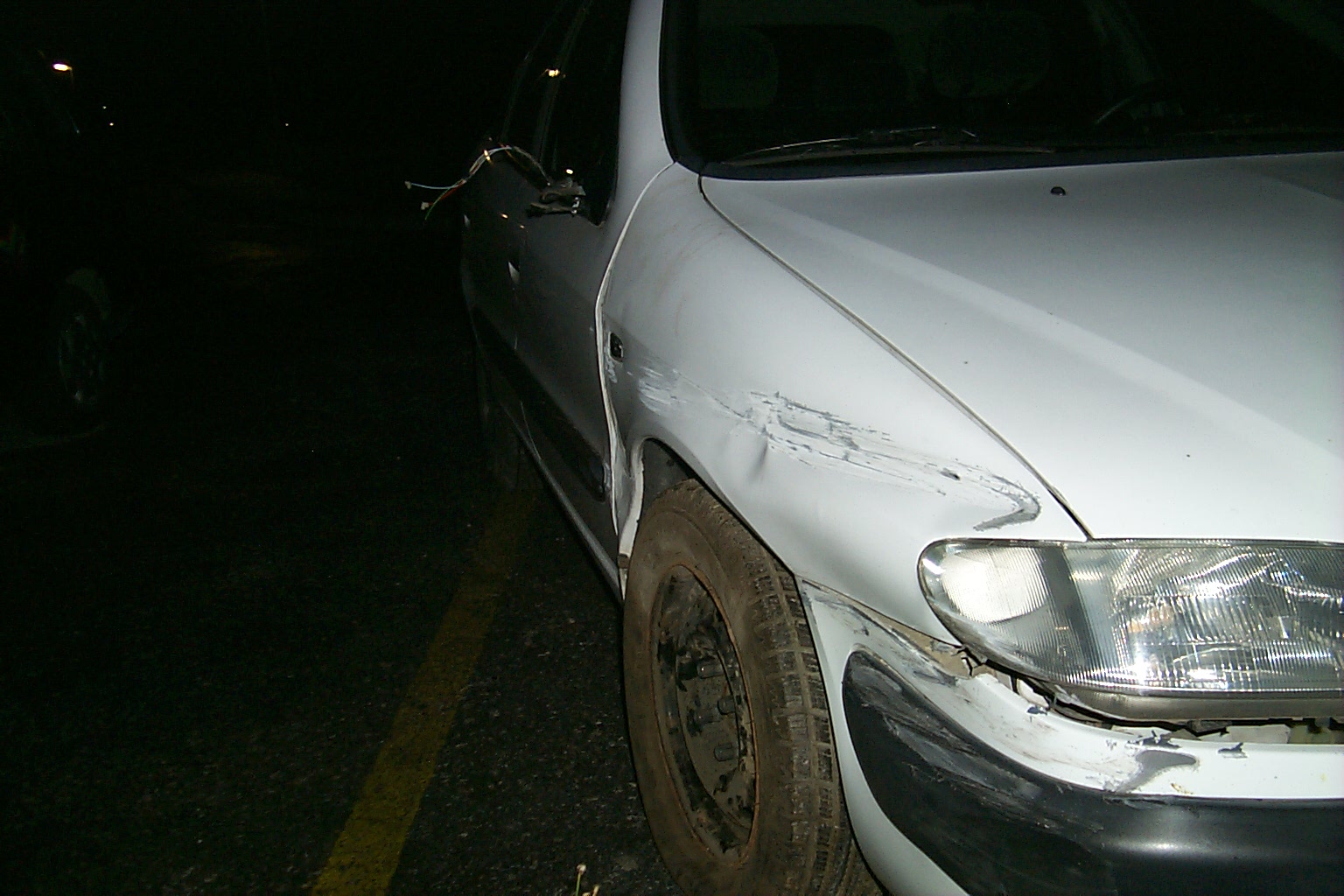

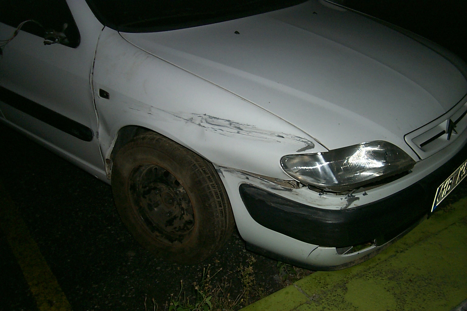

Poskodba je nastala pri voznji v ovinek izogib vozilu ki je bil na moji strani, in posledièno trk v robnik in naslon v zašèitno ograjo.

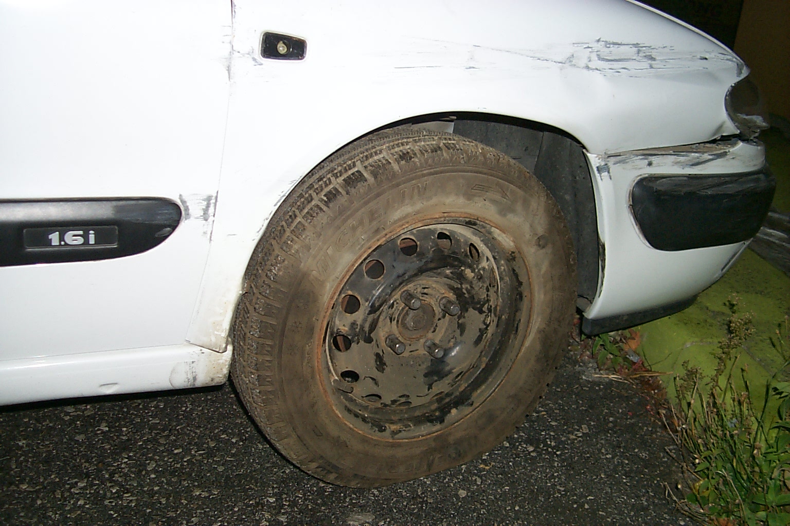

Desno sprednjo kolo je premaknjeno nazaj in naslonjeno na blatnik, ko so kolesa zravnana. Zvita ploèevina prednji odbijaè, desni blatnik, ...
Avto kolikor sem poskusil pelje, a se brusi guma, ko so kolesa zravnana.
Èe se Vam da pogledat na slikah.
Mi prosim lahko nekdo oceni približno koliko bi bilo to za plaèati (npr toliko da se avto spravi v tehnièno vozno stanje, in ceno za komplet popravilo - tudi optièno)
Še mogoèe kakšna razmišljanja, ali je bolje prodati karambolirano vozilo, nekaj doplaèati in nabaviti novo Xsarico ?
Hvala in lep pozdrav
Vili

poceni ali dražja varianta?
poceni bi blo nekako tkole...
20 eur varjenje odbijača
30 eur rabljen blatnik
50 eur rabljeno ogledalo
50 eur rabljena roka
200 eur (težko je tkole ocenit kaj je spodaj... računaj 2x amortizer + razne malenkosti...)
zadnjo plastiko odbijača bi probal rešit...
potem pa še
delo (cca.)
100 eur mehanik
100 eur klepar
200 - 300 eur ličar (navadna bela)
tako nekako na hitro...
če imaš kolege ki se ukvarjajo s tem bo lahko samo pol cene...
če boš peljal pa na kak večji servis pa lahko računaš x2
tako na hitrco

Poceni ali dražja varijanta sem mislil, da je pod:
Poceni - avto se popravi le toliko da je vozen in izpraven, ne glede na optièen izgled.
Dražja varianta - avto se spravi èimbližje prvotnemu stanju
Torej dražja varianta ni realna, kot si napisal sem seštel in pride lahko 850 Eur.
Za to ceno je že rabljena Xsarica. Prodam to za dele ali pa nekomu, ki si bo sam zrihtal, pa že imam lahko malce mlajši letnik.

Vidim da avto na netu prodajaš,....malo si pretiro z ceno. Načeloma vsak dan imam opravka z karamboliranimi vozili in ti lahko "na oko" ocenim da je popravila na tvoji za več kot 800€. Lahko bi ti točno cifro povedo samo bi mogo avto videt :)

Sam sem imel podobno "nesrečo" sicer sem imel srečo in nisem zbil plastike ali pločevine... sem samo z feltno zabil pri pazi 15 km/h v bankino... Zamenjat sem mogu roko in polosovino + ravnanje feltne. In pa ko sem delal optiko se je ugotovilo, da spredaj podvozje zamaknjeno in se ga ni dalo več naravnat.
Na srečo je šu avto v makedonijo...
