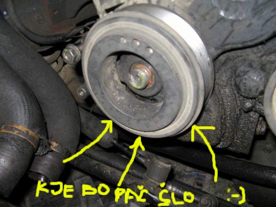

monster_d
Moderator / upravnik foruma
Prispevkov: 10019
Kraj: Ptuj
Napisal/-a monster_d So okt 18, 2008 2:01 pm
Slika :wink:
