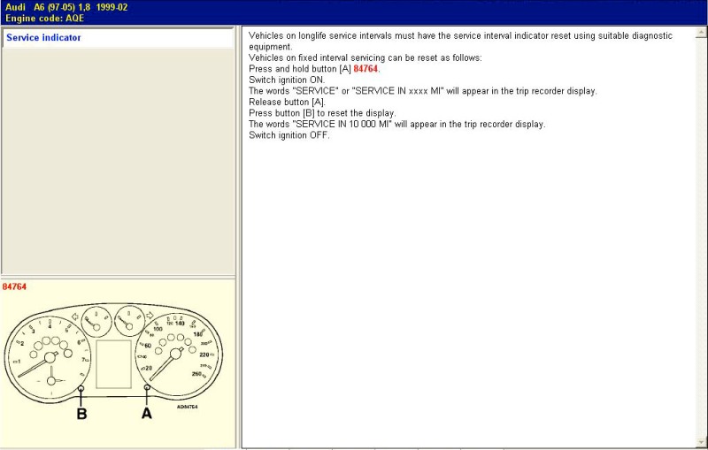

Prosim če mi lahko kdo pove, kako resetirat števec pa zamenjavi olja (na števcu piše ->oil service). Avto je Audi A4, 1.9 tdi, letnik 03.
Napisal/-a adis Pe okt 17, 2008 10:10 am
mislim da je postopek isti:

Napisal/-a Strokovnjak Ne okt 19, 2008 6:28 pm
Nobenega servisa ni potreba obiskat. Zgorni postopek bi moral biti OK.

Napisal/-a adis Ne okt 19, 2008 6:41 pm
PRODRIVE je napisal/-a:Adis ti si pravi leksikon za Audije,bravo
no no... zahvala gre @mactron-u ker sem ga to že tolikokrat vprašal, da sem si ja zapomnil ;)
