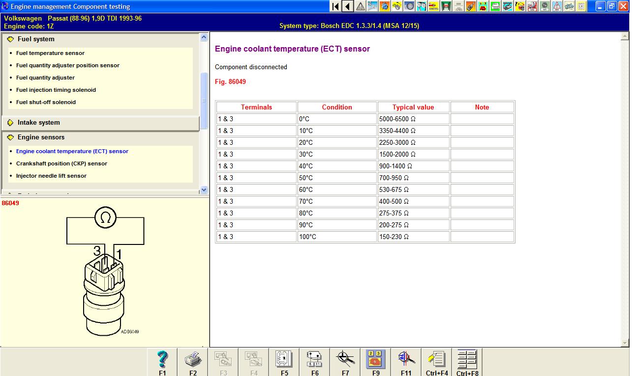

jp, vklop svečke je direktno iz ecuja, senzor temperature je dvojni, eden za cager v armaturi, eden pa za ecu. če odklopiš senzor mora zagret svečke za 20 sekund, potem pa ugasnit. upornost svečk je 0.4ohma. vse kar je pod 1 ohm je verjetno ok, upoštevaj upornost merilnih žic in natančnost ohmetra.
prilagam tabelo upornosti senzorja pri različnih temperaturah. možno je da ti ta zajbeva. 1-3 je za ecu, 2-4 pa gre na armaturno ploščo.
LP, Mitja
