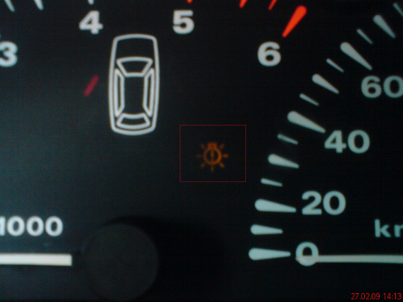

Napisal/-a NoFX Pe feb 27, 2009 2:11 pm
Sveti mi opozorilna lučka, ki bi naj svetila takrat ko je katera od pozicijskih žarnic zanič. Problem je v tem, da vse žarnice svetijo.
Ve kdo zakaj lučka sveti kljub temu, da so vse žarnice vredu?
Gre za Fiat MAREO

Tudi če žarnice vse svetijo, pa je nekje le malenkost slaba masa, bo zagorela ta opozorilna lučka. Največkrat zaradi zadnjih pozicij. Govorim iz izkušenj - bil sem lastnik Marea 1.8 16V

Žarnice svetijo VSE (tudi na tablico). Skoraj prepričan sem, da je problem v desni sprednji luči, saj je problem nastal po tem ko so mi popravljali motorček za višino snopa.
Kako preverim maso oz. kako poskrbim, da bo dobra masa?

Mogoče malo glupo vprašanje za tiste, ki znate ampak vseeno..
Kako preverim maso oz. kako poskrbim, da bo dobra masa pri luči?

Na plošči kjer so vtaknjene žarnice preveri kontaktna peresa in plašče, kateri objemajo žarnico. Zvij jih tako, da bodo trdno nalegali in stiskali žarnico. Če so rjavi ai oksidirani, jih očisti s finim smirkovim papirjem, iglo, mogoče namaži s kontakt sprejem ali prevodno tekočino. Lahko poskusiš tudi s postopkom galvanizacije, za kar pa boš moral nabaviti manjši kemijski komplet (Conrad). Ne uporabljaj WD40 !!
Potem poišči masni kabel, kateri gre od te plošče na karoserijo. Ta je na koncu z vijakom privit v pločevino. Glej da je stik dober, brez rje, brez barve med pločevino in kontaktnim ušesom. Žice, katere so stisnjene v kontaktno uho, ne smejo biti oksidirane ali natrgane.
