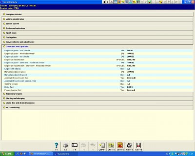

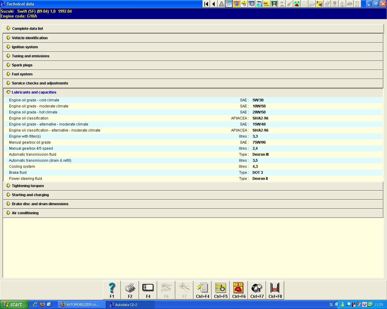

Napisal/-a slavkot1 So apr 04, 2009 10:31 am
evo tle maš vse podatke za olja pa to za tvojga swifta
