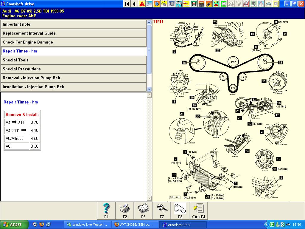

Pozdravljeni!
Prosil bi za izris iz avto date za položaje jermenov oz. položaja jermenic(nula)
Podatki avtomobila :
AUDI A6 2.5 V6 TDI
HVALA ŽE V NAPREJ

Saj mora biti že na jermenicah označeno... če je,poiščeš samo na glavi še zarezo in je (seveda preveriš,če se še drugje ujema)
Če pa slučajno ni označb,si pa po svoje označi.
Dela boš imel kar precej,tako da če nisi vešč,ti priporočam,da avto prepustiš nekomu ki ima primerno znanje.
Bi ti pa močno priporočal,da poleg vsega (predvidevam da boš razdiral zato,da boš menjal jermen) zamenjaš še termostat.
prilagam ti tudi sliko,če ti bo kaj v pomoč.
