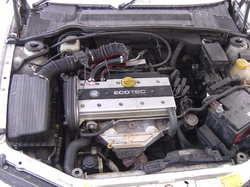

na pokrovu ventilou(toj je un velik kos plastike kjer je gor tut cep za nalivanje,mora bit ena cevka ki vodi nazaj v sesalno vejo(uno cev k gre od zracnega filtra do vbrizga.no in ta cev zna bit zamašena.

mi je ze jasno kako to zgleda na moji masini, bom jutr to pogledal, pa nekje sem se bral da se rado zapaca filter oljnih hlapov ki je pred tem odduškom, tako da bom tudi to pregledal pa potem porocam naprej, pa moram se pogledat ce mi slucajno iz palice za merjenje olja sprica ven olje ko je motor prizgan.

cist mozn je da se zapaca tut ta filter.pokrou dol pa pogledat an.pa mogoce bi se uno cev lahko pogledal k je na desni spodnji strani pokrova ventilou.

ja moram use videt kko tocno zgleda na mojem motorju ker imam C20NE, in ne ecotec motor
