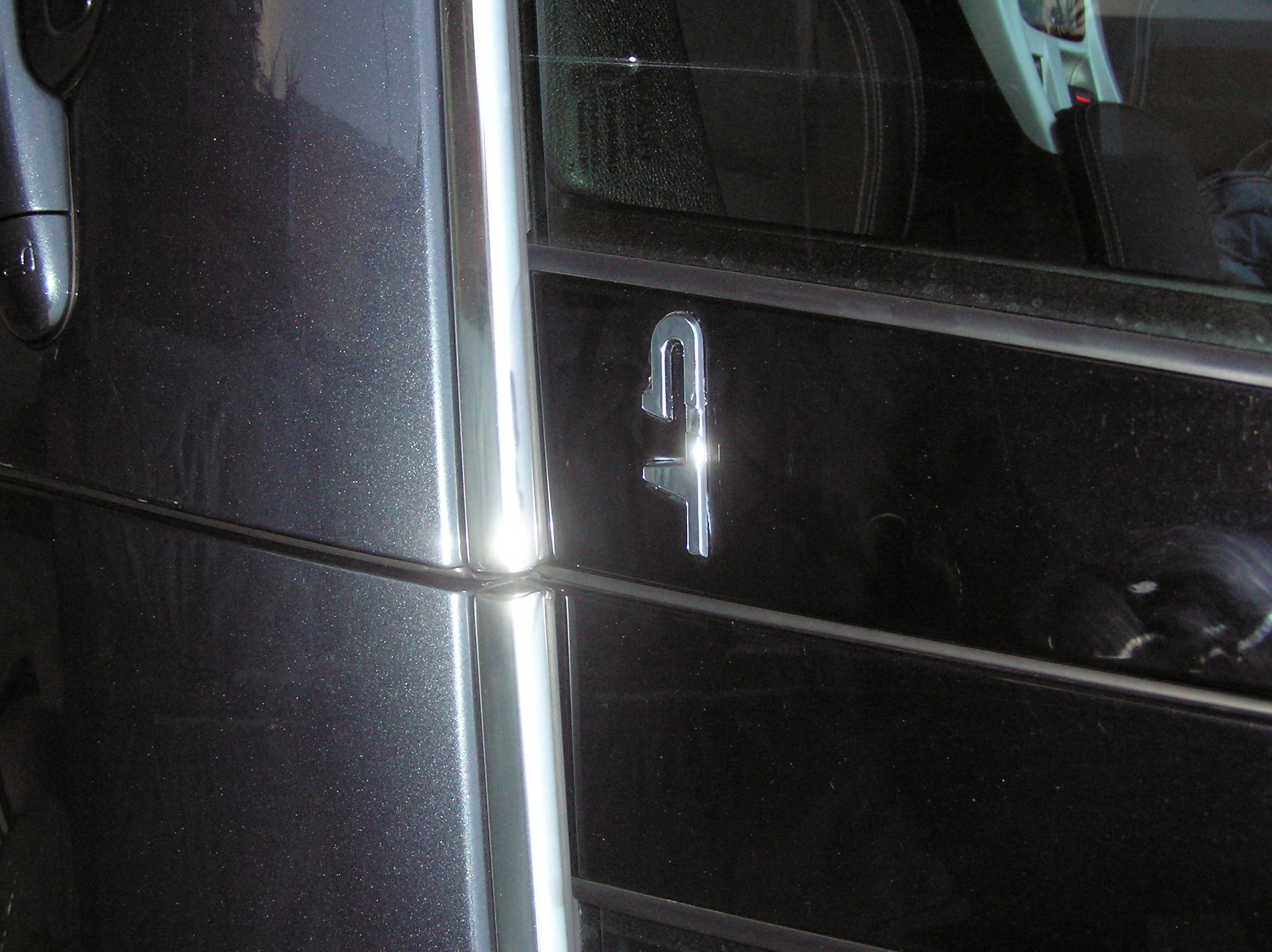

Napisal/-a tdk Pe maj 15, 2009 5:41 pm
...emblem na zunanjem nosilcu vrat,ki je zalepljen gor z lepilom Super Attcac(ali tako nekako);zelimo ga odstraniti brez da bi poskodovali barvo ali pustili sledi..prosim za nasvete in predvsem izkusnje pri odstranjevanju zadev zalepljenih z omenjenim lepilom..glede na karakteristike lepila sem pa velik pesimist,da gre brez posledic odstranit..morda pa kdo ve?
lp tdk
p.s.s kolegom se matrava;resitev...vsaj pijaca!

Tovarniško zihr ni zlimano s super attack. Emblem segrejta s fenom in koščkom laksa (ko se lepilo zmehča žagaš gor-dol) in mora it stran. 8)

Najprej bi prosil vizualno predstavitev problema... koliko je prostora za tem emblemom?
sicer, ce je zalepljeno s super attackom bo to malo vecji problem... segrevanje s fenom
no najprej vizualno, ker dvomim da je to nekaj podobnega kot odstranjevanje
polyvratana, ki je prakticno podoben gumi in katerega lahko odstranis z laksom.

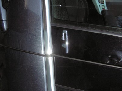

ja tako je..ena nalepka je zalepljena z original podlago;druga je baje odpadla in so jo zalepili z Super Attack;sta pa obe malo previsoko in ju zelim odstraniti in spustiti nizje proti robu vrat...

Napisal/-a MacTron So maj 16, 2009 11:25 am
207sport je napisal/-a:k je tole slučajno od twingota????? :lol: :lol: :lol: :lol: :lol:
Ce bi malo bolj pogledal in porabil tisti cas bolj koristno od lol bi videl, da ima twingo gt
popolnoma drugacen material na vratih, drugacno notranjost...
Tole je Laguna GT...
tdk: Sepravi eden od emblemov je v pravilni legi (tovarnisko nalepljen) in je blizje robu
vrat... nekje 2-3cm. Oni drugi, ki so ga pa prilepili s super attackom je pa visje in tega
si tudi predstavil v slikovnem problemu... poizkusi ugotoviti kaksen material je pod tem
emblemom ker se mi zdi, da je nekaj podobnega ABS polirani plastiki torej je fleksibilno
vendar ce potegnes s konico olfa noza se tudi pozna. Nekako bi ti priporocal (kot ze v
prvo) segrevanje toliko, da lahko znak zacne odstopat nakar pa bi zelo previdno izkoristil
tistih par mm da emblem potegnes stran s konico noza/izvijaca.

ja zadeva je resena; po segrevanju s fenom mi je uspelo emblem odstraniti,nikakor pa ni slo odstraniti ostankov lepila;po dodatnem segrevanju smo ob odstranjevanju lepila poskodovali tudi barvo...in tako je kolega odstranil nosilec,ga pobrusil..in pobarval...po koncanem susenju smo zalepili GT emblem nazaj...in je tako kot mora biti;odstranjevanje zadev povezanih s Super Attack-om oz. Loctite 401 je izjemno neprijetna zadeva...
