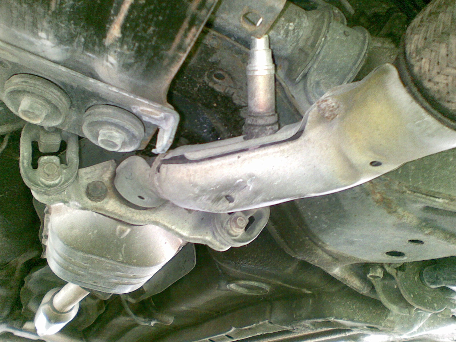

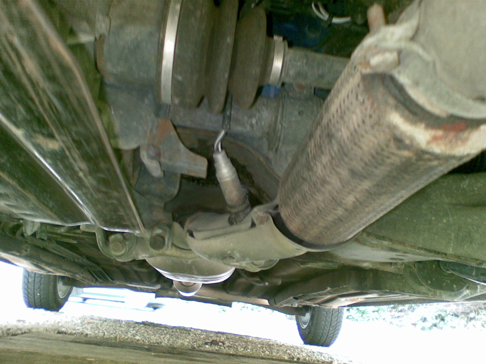

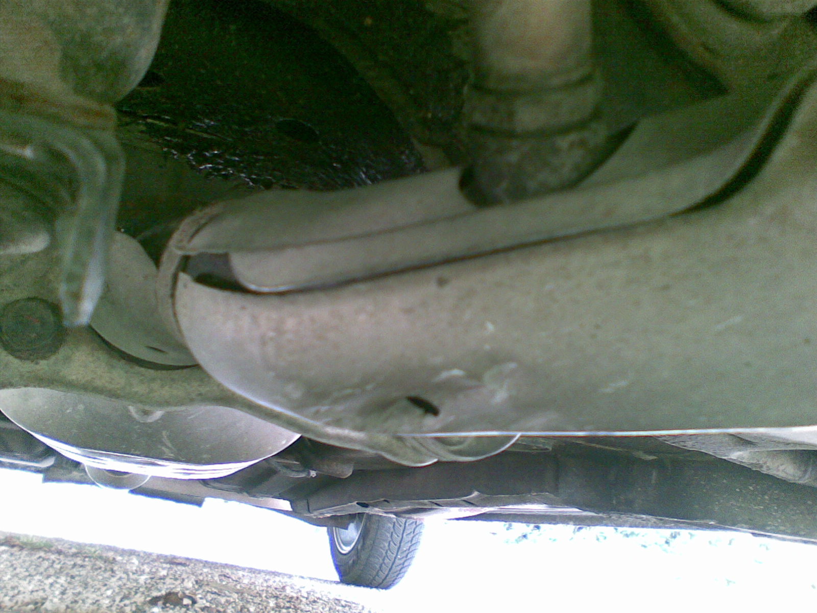

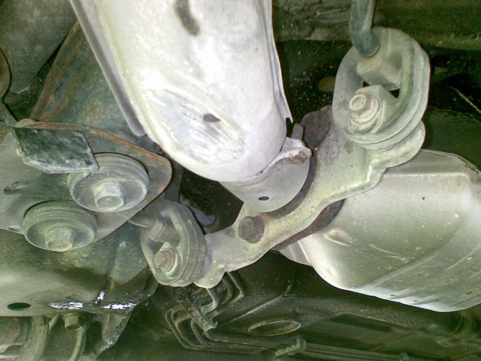

Slike škode, ki jo je povzročil kamen. Na slikah je videti poškodbo, ki jo je kamen povzročin na 'zaščiti' cevi. Navidezno izgleda, kot da poškodba ni povzročila vdolbine na sami cevi oz. izpušnem sistemu, ampak lahko se motim. Moral bi pobrati zaščito dol. Je pa možno, da je že najmanjša poškodba ali hud vdarec povzročil, da 'senzor' ki ga je videti na sliki ne deluje več pravilno.
Vprašanja:
Zna kdo sklepati kaj bi lahko bilo narobe?
Je res kriv kamen, ali je samo naključje da je PO tem dogodku avto začel kaditi in da so sedanji znaki povezani z trzanjem, ki je vseskozi prisotno pri tem avtu na minimum obratih?
Koliko ocenjujete me bo stalo, da popravim škodo, ki mi jo je povzročil kamen?
Poškodba/ vdolbina, ki jo je kamen povzročil na zaščiti
Še z drugega vidika
Še slika malce bolj od daleč, da se vidi tudi senzor, ki je priključen na cev

lenivec je napisal/-a:valda da je to krivo... če maš lukno čisto zraven lambde...
računalnik dobiva napačne podatke o plinih v izpuhu ker je zraven lukna. potem pa napačno mešanco dela ker dobiva napačne podatke.

Če je res prebilo izpuh, potem je to, kar sta predhodnika napisala.

Tisto 'luknjo', ki jo je videt, ni lukna v izpušnem sistemu, ampak je lukna na zaščitnem pločevini. Cev na samem izpušnem delu zgleda nepoškodovana. Moram pa najprej odšravfat to pločevino, da se prepričam, da je sama cev res OK.
Verjetno, pa res prihaja do napačnih podatkov in verjetno je res zaradi udarca prišlo tudi do poškodb samega izpušnega sistema. Upam sam, da je senzor OK.
Bom napisal več, ko natančneje pregledam...

sem skor prepričan da imaš luknjo v izpuhu.... daj zaščito dol, pa pošvasaj izpuh, potem bo pa itak takoj jasno ali je to vzrok ali ne. ;) če ne rešiš pa poročaj dalje.

Od odarca je lahko počila keramika v kisikovi sondi - vozilo priklopite na tester.

Vse sem podru in mehanik mi je tud pogledav Lambda sondo. Vse 'zgleda' ok. Izpušni sistem brez praske, udarjena je le zaščita.
Avto bi moral priklopiti na tester, sam problem je, da moram počakati edinega mehanika do ponedelka, ki ima moj avto v testerju naloženega. Proton l. 99
Nejverjetneje so notranje poškodbe sonde krive za napačne podatke za izpušni sistem in z tem slabo izgorevanje. Ampak ker ma sonda slabih 1000km bom raje počakal na teste, kot da jo na blef zamenjam.

serbus, možno da bi se ti katalizator sesu al zabiv :?: , če maš možnost probaj vžgat avto brez katalizatorja, te nič ne stane če odšrafaš pa zaverglaš

To z katalizatorjem je ideja. Bom poizkusil.
No, sej zdej je verjetno res filter umazan, ker ko sem se malo peljal kr koščke saj meče skoz avspuh. Tko, da zdej bo verjetno tud filter za zamenjat.
