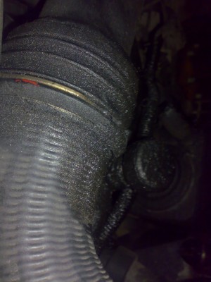

Okej... znaki so sledeči:
- avto ima pri nižjih obratih manj moči
- iz izpušne cevi malo bolj kadi, ampak spet ni črni dim značilen za ta primer
- končna hitrost je nespremenjena
Gre zdaj tukaj za puščanje zraka med intercoolerjem in motorjem?
Avto je 1.9TDI Audi
Hvala za nasvete!

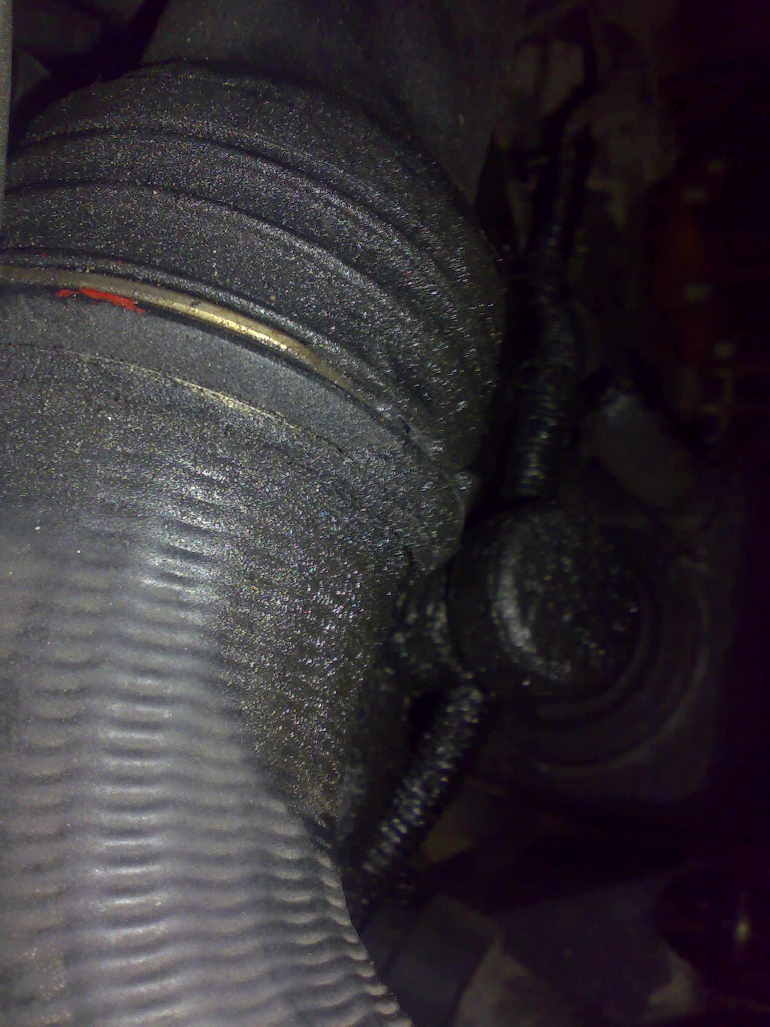

Še slika cevi, ki jo sumim za glavnega krivca:
spoj-intercooler-motor
lisko

Napisal/-a lisko Po okt 05, 2009 5:41 pm
Na spoju res pušča ampak nič dramatičnega. Če bi puščalo tako močno da bi se poznalo pri moči motorja verjem da bi slišal.

Pri moči motorja se ne pozna dramatično... ampak opazim. Bolj kot moč motorja me moti dim za mano. Na zadnjem servisu je bil preverjen pritisk turbine in MAF senzor, s katerima je baje vse v najlepšem redu.

Napisal/-a abbe Po okt 05, 2009 5:52 pm
ce je dima bolj kot ga je bilo preden se je moc zmanjsala potem je res mozno da ic pusca.vendar tam k mas sliko mislm da ne.bos moral kje kako drugo luknjo poiskat.
pejt se pelat pa odpri okna pa pjt v en hrib s polnim gasom da obremenis avto pa poslusaj ce kje kaj sika vn..

Napisal/-a lisko Po okt 05, 2009 7:57 pm
Po moje bo to bolj na kakih šobah ali celo EGR ventilu kot pa na tlačnem delu.
