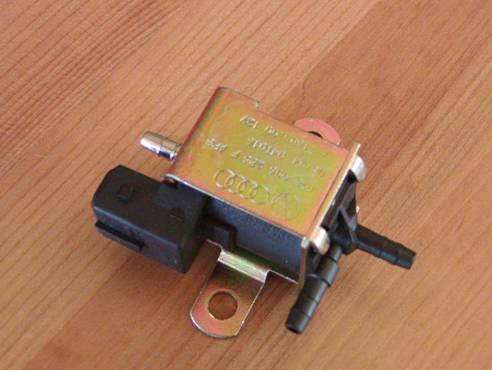

me pa zanima kakšno funkcijo ima ta ventil turbochargerwastegate regulating valve, ker mi je mal sumljiv, včasih je klacku, ko sem imel samo kontakt, sedaj pa je čisto tih,

Tisti ventil ti regulira količino plinov, ki gredo v turbino in količino, ki gre mimo turbine naravnost v izpuh. Logično je, da več plinov pomeni večji pritisk, večji pritisk pomeni več zrak in s tem več bencina, kar pomeni več plinov in zato zopet še večji pritisk itd. prej ali slej bi nekaj odpovedalo, najbolj verjetno pa turbina :). Zato ta ventil. Napake, ki se pojavljajo so posledica slabega delovanja tega ventila, ki je verjetno zataknjen nekje v srednji legi in zato v nizkih obratih spusti del plinov v wastegate, kar ni zaželjeno in posledica tega je, da avto v nizkih obratih nima prave moči, zaradi resonanc izpušnih plinov pa gre ob istem položaju tega ventila enkrat več plinov v turbino, drugič pa v wastegate, kar enkrat bolj,drugič manj zavrti turbino, iz tega naslova cukanje...
Priporočal bi pregled tega ventila in eventuelno čiščenje/zamenjavo. Cene ti pa ne vem povedat, vendar ne bi smela bit astronomska, saj je ta ventil relativno lahko dosegljiv. Sporoči kaj si rešil.

ta n75 ventil ki krmili turbino tudi ne
