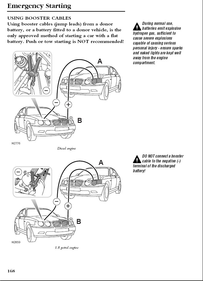

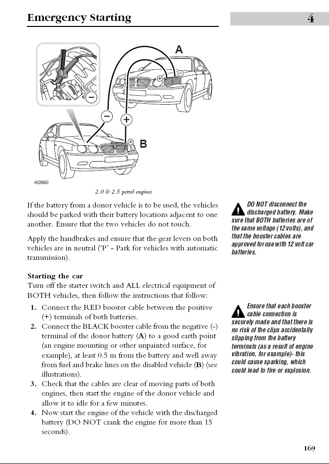

Ne vem, kdo tu koga zavaja, očitno proizvajalec avtomobilov s svojimi navodili kupce in lastnike avtomobilov.
Sigor

Sigor je napisal/-a:.... V vseh navodilih piše, da če priklapljaš avto na avto, nikol ne smeš dat minus na minus. Morda bo kdo, ki se bolj spozna na elektriko , znal povedat, zakaj je tako.
To je samo varnostni ukrep ker so ''izpuhi'' iz akumulatorja eksplozivni.
Če priklopiš na motor ni iskrenja ob akumulatorju.
Električno gledano je vse eno kam priklopiš, na motor, na aku, na karoserijo.
