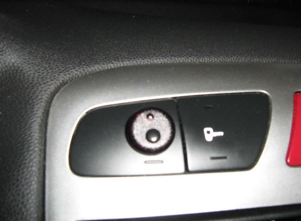

Pozdravljeni!
V avtomobilu imam na armaturni plošči gumbek z rdečo led diodo. Če ta gumb pritisnem rdeča lučka enkrat utripne in to je to. Preizkušal sem razno razne načine kako bi alarm aktiviral vendar neuspešno.
Zanima me če mogoče kdo ve kako lahko vključim alarm? Domnevam da je bil alarm montiran naknadno. V prilogi pošiljam sliko.

Ali si prepričan, da ni to samo "gumb" ki simulira delovanje alarma - oziroma utripanje lučke.
Predvsem sem takšne zadevice opazil v Bih.

Živjo.
Pomoje ni simulator. Domnevam da bi lučka pri simulatorju nonstop utripala. Pa še v avtomobilu na zgornjem levem in desnem kotu vetrobranskega stekla sta dva senzorčka.

Tole ni original.

Napisal/-a Twingo 16V To nov 10, 2009 9:35 pm
lahk ti sam povem da je to verjetno alarm META system in ni orginal, ce pa dela pa probas sipe spustit pa počakaš da lučka začne počas utripat cca min. in prekin senzor pa bos videl ce dela!
Ali pa isto počakas cca 1 min, seveda v avtu, in das kontakt, pa se mora vklopit!
ce se vedno ne dela je fejk!
