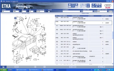

Ali mi lahko kdo, ki ima etko prosim prilepi sem screen shot oz. sliko, kako je sestavljena antena na audiju A4 avant letnik 98, 99 , 00 ...
Namreč odlomil se je en del antene pri vijaku in bi sedaj naročil drugega, pa bi lažje to naredu če bi imel sliko ...
Me pa zanima ali se da naročiti samo antena v celoti z ojačevalcem vred ali se da posebej dobiti tudi kakšen del, ker je drugače vse ostalo vredu ?
Samo ena palčka se je odlomila in bi jo naročil...
thx

nekaj takega

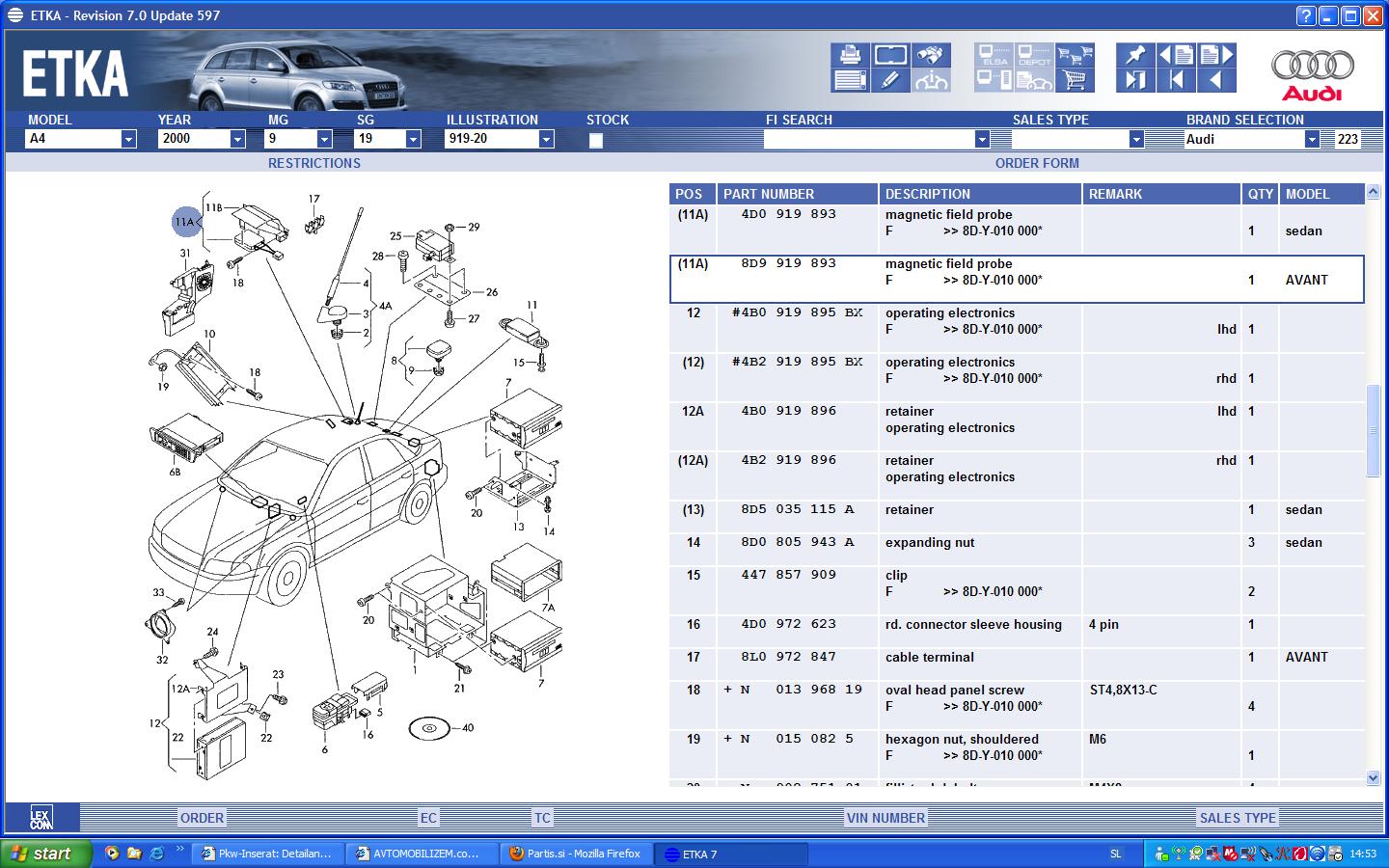

LukL: Ta tvoja slika mu zelo malo pomaga, ce isce doticne kataloske (glej spodaj)
http://mactron.sytes.net/audi_a4_b5_antena.jpg (1680 x 988)

Napisal/-a MacTron Ne dec 27, 2009 4:36 pm
LukL je napisal/-a:
MacTron je napisal/-a:LukL: Ta tvoja slika mu zelo malo pomaga, ce isce doticne kataloske (glej spodaj)
nikjer ne piše da rabi kataloške...
napisal je da bi rad videl kako je sestavljeno in pa da bi rad sliko da bi lažje naročil...
me pa zanima kaj zlomil, ker vidim da ni tako poceni, al pa ma samo moja etka nenormalne cene
Ja a kaj znate razmisljat ali samo tisto kar pise... ne, nikjer ne pise, da rabi katalosko,
ampak je hotel zvedeti, ce se da kupiti locene dele... no sedaj pa preberi se enkrat svoj
sestavek... rabi katalosko, ce zeli narocit sestavne dele in rabi tudi vidno kateri deli so.
Niso nenormalne cene, ker jim moras dodati se % davka za SLO torej palcka stane za
avanta 52€, pri nas nekje ~ 70€

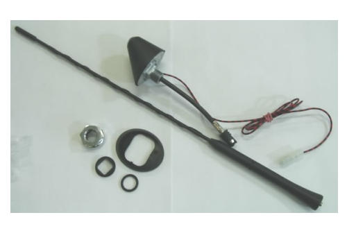

Med prazniki sem si vzel čas in odvijačil dol to škatlico. Moral sem vijak odžagati ker je bil tako zategnjen in seveda čas dela svoje, da ni šlo drugače. Na sliki je malo drugače.
Dobil sem ven takšno škatlico z vezjem, verjetno je to ojačevalec in na to je na vrhu nalotan gor tak tulec kjer je potem z vrha strehe zategnjena matica z tesnili, v sredini tega tulca je pa takšna palčka oz masa za anteno in to palčko je odlomil nekdo, ki je šel lomit anteno dol... Dejansko bi moral zamenjat celo škatlico . Na ebayu sem že gledal prodajajo to po par eur in ne morem verjet da bi to stalo več 100 eur... Bom pa čene danes jutri šel na servis pogledat koliko stane to ...
Ali ima škoda, seat in VW enako narejeno kot audi kar se antene tiče ? Ker razmišljam o kakšnem odpadu in bi iskal te karavane , če bo res tako drago...

A mi lahko prosim kdo še prilepi etkino sliko antene od Polota 01 letnik ? Kako ima narejen na strehi ?
Napisal/-a Slicker Če jan 07, 2010 8:49 am
vse kar rabiš je tole v priponki in ta komplet stane slabih 49,58€.
