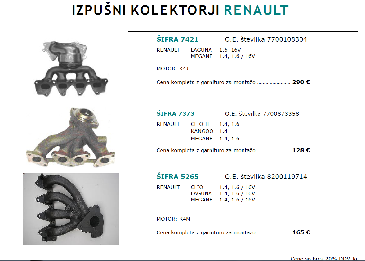

Ali kdo pozna koga, ki se ukvarja z popravili počenih izpušnih kolektorjev, po možnosti iz štajerskega konca (okolica Slovenske Bistrice)? Imam Renault Laguno 1.6. 16v, letnik 2000. Res me zanima, kje bi mi ga dobro in poceni popravili - potrebno bi bilo kolektor sneti, ga zavariti in ga vrniti na svoje mesto, ker sam nimam ustreznega orodja. Gre pa za kolektor komplet s katalizatorjem. Tudi približna cena bi bila dobrodošla. Že vnaprej hvala za nasvete.

teli k so u kompletu s catom so prekleto dragi,za rablenga pa neves kok cajta bo zdrzal..

Priporočam Rabljenega cenejse ali pa novega drazje. Lp

Tudi sam sem imel tak problem, dobesedno mi je šel kolektor na dva konca, in sicer tam pri katalizatorju. Zadevo sem rešil tako da sem kupil rabljenega in sicer brez katalizatorja, cenejše, motor malo lažje diha, itaq imaš še en katalizaot. Od takrat sem naredil 15kkm brez problema.
