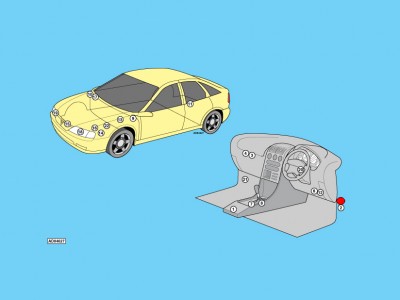

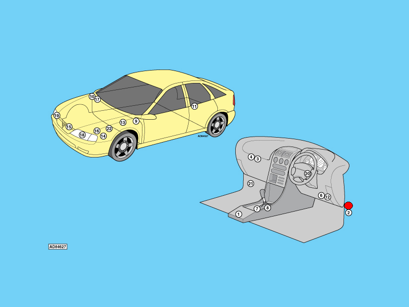

Napisal/-a =ZiAn= Če jan 28, 2010 9:26 pm
Glej rdečo piko v priponki.
