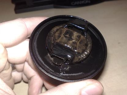

Napisal/-a Tomas666 Po feb 08, 2010 7:35 pm
pokrovček je to na sliki...
Lancer123
Prispevkov: 26
Pridružen: Sr jan 27, 2010 7:04 pm
Napisal/-a Lancer123 Po feb 08, 2010 8:54 pm
tesnilo glave boš morau menjat... ker ti antifreez meša z oljem in potem nastane "smetana" na pokrovčku...
Tomas666
Prispevkov: 768
Napisal/-a Tomas666 Po feb 08, 2010 9:01 pm
hvala za odgovor,zdaj vem kam mi zginja antifriz... :(

jst nebi koj bil preprican da mas tesnilo na glavi prebito.

abbe je napisal/-a:jst nebi koj bil preprican da mas tesnilo na glavi prebito.
kaj bi biu pa lahko drugi vzrok za smetano na pokrovčku???

Ja a niso dročniki lohk krivi tut. Pa drgač men se tut dela smetana sam mi antifreez nikamor ne zginja.
