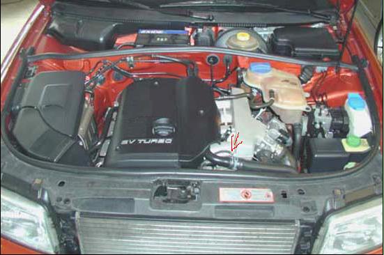

Lep pozdrav...
mam problem na motorju oziroma turbini ker se mi je nekje odklopla ena cevka za zrak problem je pa da zdej ne najdem kje je bila prikloplena ...
dodajam sliko da se bo vedlo katera je
hvala lepa za odgovore
motor 1.8 turbo

avto gre vcasih cist normalno potegne turbina se sliši vendar mu pride cas ko zacne avto trokerat podobno kot bi po 3eh cilindrah teku, sam to sm pregledu svecke cinspule tako da to ni potem sm se malo brsku pa najdu to odklopljeno cevko a niker prikljucka
.Se pravi avto en cas gre potem pa tako kot bi turbo zablokeru al nekako tako nevem :(

Sem šel gledat na mojega Passata ,pa sem le ugotovil da gre ta cevka nekam do turbota. Kam točno pa je malo težava ,ker je tam vse tak na kupu in se nič ne vidi. Žal!

Ta cevka gre na elektromagnetni ventil za regulacijo turbine, da ga boš lažje videl moraš stran vzet gumjasto cev, ki gre iz turbine na zračni filter. Možno pa je, da gre cevka tudi na takoimenovani blowoff, ki se ga pa lepo vidi če daš avto na dvigalo in odstraniš plastiko pod motorjem.

Pri cupri 1.8t gre tale cevka točno na elektromagnetni ventil, na pokrovu ventilov ;)
