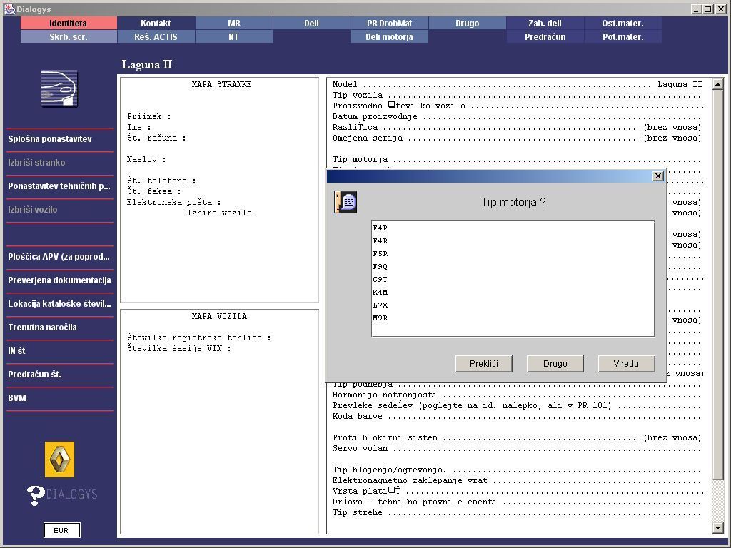

Včasih mi javlja napako za brizg goriva,,avto občutno zgubi prožnost in vrtljaji se povzpnejo na 1100 vrtljajaev,,, In tako dolgo da ga ne ugasnem in prižgem (torej se po moje resetira računalnik al kaj),.Edini poseg ,ki je bil na avtu pa je ta ,da sem menjal filter za nafto in dal noter neoriginalnega,,,
kaj menite,,prilagam sliko:
Laguna 2004 dizel 120 ks

Ker tudi motorja ne izdaš je dialog onemogočen. Forum ne nadomesti diagnostike. Če je bil menjan filter je težko reči, kako je sestavljeno. Mogoče na spojkah foušluft vleče pa na CR pade pritisk zaradi prešvoh dovoda, če gre za vlečni tip črpalke. Ne bo treba dolgo čakat, pa bo zaradi pomanjknljivega mazanja pumpo odneslo in posledično dize. Je pa o tem že veliko napisanega, ne vem zakaj bi še enkrat tipkali.

Saj sem napisal tip motorja ,,,dizel 120ks,letnik 2004...
VSE SE DA ---- ČE SE HOČE !!!!
joztom
Prispevkov: 3158
Napisal/-a joztom To apr 13, 2010 1:15 pm
Tip motorja je lahko karkoli. Po tem se vidi elektronika in vbrizgalna naprava. Kojni pa dzeljni so pri kosilnicah (Tecumseh, Briggs&Stratton, Honda)

Se opravičujem ,,bom našel oops

Podobni simptomi se pojavljajo, ko je zapacan EGR ventil...
Drugače pa je to tip motorja F9Q.
