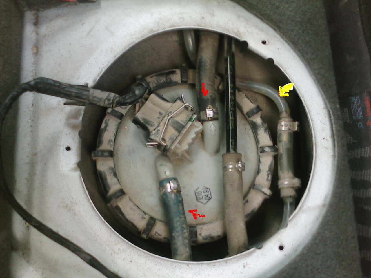

Imam avto seat cordoba 1,4 letnik 97 zanima me pa sledeče, če morda kdo ve. Včeraj se peljem iz službe z minimalnim gorivom,kajti nisem niti gleedal. Potem začne nekaj piskat kasneje po kakih 500 metrih pa cukat in avto ugasne.Nato poskušam avto vzgat vendar negre več.Šele nato pogledam bencin in ga več ni bilo seveda,grem na pumpo in natankam 10litrov bencina ,dolijem vendar, avto še vedno ne vžge ,kasneje tudi spraznim akumolator,sedaj pa je problem in nevem kako se naj lotim tega za servis nimam. Bencinska črpalka mislim, da je v rezervarju vsaj ,ko dam kontakt se jo sliši od zadaj. Tam sta dve cevki, ena kaže puščica not druga ven obe, ko sem snel priteče ven bencin,ko grem kasneje po teh ceveh so tri ki gredo,spodaj pod avtomobilom ena je črna prozorna in plava,nato pridejo do nekakšnega filtra ki je pod pokrovom motorja ali kaj je tisto,ali še ena črpalka,na tej stvari sta dve prozorni cevki in v nobeni od teh se ne vidi bencina. Ena gre seveda na fergazer,če prav razmišljam.šŠaufal še tega avta nisem ampak se mi nekaj sanja ,zato prosim za kak nasvet.Pa tudi danes sem ugotovil,da je bila gumijasta cev sneta,ko gre na zračni filter.Vžgat ga zdaj ne morem ker je akumolator prazen. Ali je lahko razlog tudi ta gumijasta cev,ko je bila sneta,da je začelo piskat.Čemu sploh služi ta cev. Oprostite za napake:)

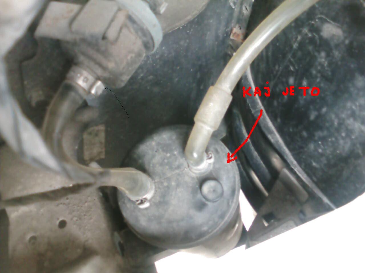

Zanima me kaj je to na drugi sliki in,če bi mogel se po teh dveh cevkah pretak bencin:):9 res pojma nimam.Prva slika je pa od zadaj pod sedeži v avtomobilu,kjer je pomoje bencinska pumpa ali se motim:) povejte prosim

Ja hvala,za odziv mi lahko poveste kako naj odzračim pa tam na prvi sliki od zadaj pod sedeži mi povejte ko je puščica gor in dol pri obeh,ko jih poskušam snet priteče bencin ali mora to tako bit,kajti jaz sem pričakoval le pri eni,po moji logiki,sicer ne šraufam več 15let,tako da nevem,kaj dosti razen osnove. Zato vas prosim za pomoč.Vse je dobrodošlo,kajti avto potrebujemo nujno,plač pa ni tako,da servis odpade. Hvala

tu še zdaj prilagam eno označeno sliko z puščicami tam ko je rumena puščica me zanima po tej cevi bi mogel it bencin ali ne. In zanima me ostali dve zakaj sta,mislim na označeni cevi,in pa seveda neoznačena cev čemu služi.
Mi lahko vsaj nekdo odgovori Kako naj odzračim sistem? lepo prosim.
pa če poveste kaj je to na sliki,kajti avto potrebujemo čimprej zarad otrok.

Pumpa dela se sliši ko dam kontakt se jo lepo sliši,ko potegne,vendar me zanima ali bi tam ko sem prilepil sliko in napisal kaj je to? moral biti v cevkah bencin ali ne in kako naj vidim če pride bencin do fergazerja..

bi moral bit ja, sicer maš še en filter bencina zadej na sredin avta pri zadni premi (totalno nedosegljiva lokacija brez kanala ali dvigala, vsaj če se maš rad).

Ja tolko se mam rad,da nebi glih avta spustil nase,ma budalo sem se,ko mi je vgasnil nisem niti na bencin pomislil,ker me je on pisk ki je trajal zmotil,šele čez par sto metrov je nekaj zacelo cukat in je vgasnil,pa sem budalo se verglal da je se enkrat vzgal šele potem sem videl bencin na nuli;). In kaj menite koliko bi prišlo to pri mehaniku. Če je samo to krivo pa,da ni kaj druga,še je kakšna rešitev,da poskusim in nardim,da bi bencin prišel do fergazerja.

tist tm je za bencinske hlape al neki....
