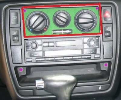

Imam problem s centralno konzolo pri svojem Passatu, 1.9 TDI let. 98. Ne dela mi osvetlitev na tistem delu, kjer nastavljaš, kam naj ti piha ter koliko močno. Včasih, ko prižgem avto in ne zaprem dovolj vrat, začne svetit. Spodaj prilagam sliko, da boste vedeli na kaj točno mislim (slika je simbolična).

v sredinski tipki je zarnca...sredinski knof(tamal k se stela jakost pihanja) spul vn pa zarnco preglej :)

mislim, da ni kr tako, da morš spulit :D. vsaj pr mojmu polotu je tko, ker vidim, da je kr podobna konzola. v glavnem, spredaj je ploščica ( ki je označena z zeleno).to ploščico vn dobiš s tem da na vogalih "pajsneš" (a pazi da ne poškoduješ roba, ker je kr mehka plastika).potem boš videl, da so štirje torx vijaki, ki jih odvijačiš in lepo konzolo potegneš k sebi. na sredini bi mogel bit tak enostavni pokrov, v pokrovu je pa žarnica, ki jo enostavno zamenjaš.no vsaj pri meni na polotu je tako (pa so si kr podobne konzole)
