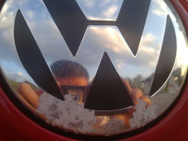

Napisal/-a Mirando Ne mar 14, 2010 10:38 pm
Skratka, na omenjenem avtu, starost 5 let, se je na pokrovu prtljažnika, kjer je kljuka za odpiranje - v "obliki" VW znaka - je le-ta kar močno oksidiral; v delu kjer je kromiran, se je pojavilo 5-6 večjih belih "pik"...madežev...ki jih je nemogoče odstraniit..
Menjava, ali še kakšna (cenejša) alternativa, ker zadeva res grdo zgleda za relativno "nov" avto...?!

Napisal/-a pskoda Po jun 28, 2010 4:32 pm
Dj Big je napisal/-a:
exide je napisal/-a:Purol pasta. Jaz sem pri mercedesu imel oksidiran znak pa sem spucal s purolom in se sedaj sveti. :)
Glej ni stvar samo v temu da je oksidiran znak. Pri golfu je ta snov prav na debelo čez, kot vodni kamen zgleda oz. kot zasušeno milo. Nevem kako bi ti razložu :lol:
Z sliko

Napisal/-a cardak Po jun 28, 2010 10:18 pm
imel enak problem pri skodi.na servisu so rekli da je ta pojav mozen zaradi koriscenja premocnih avtosamponov?!kar seveda ni res,ker avto vedno perem v samopostreznih pralnicah in to vedno samo z vodo...pac so znacke zamenjali v roku garancije in stvar resena...

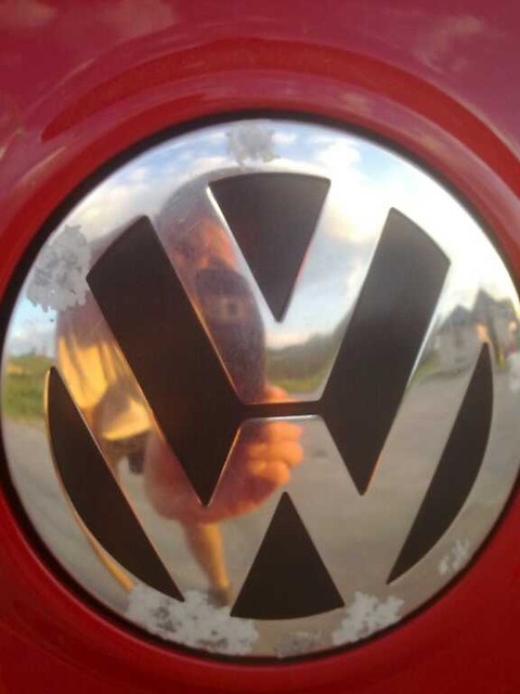

Napisal/-a Mirando To jun 29, 2010 7:08 am
evo ga...

Napisal/-a cardak To jun 29, 2010 10:17 am
tocno taksen je bil moj znak...

Zdaj ne vem kako debela je ta kromasta plast. Mogoče poskusi vodno, narahlo zbrusit s papirjem 1500 ali 2000 pa potem spoliraš. Drugače pa menjava

Napisal/-a Black_Racer® To jun 29, 2010 10:27 am
Stari avti so imeli to oksidirano in si spoliral pa se je svetlo kot novo,ti tanovi znaki še posebej plastični (abs plastika) pa slabo kromajo oz. tudi slabo pripravijo pred kromiranjem pa se pol vse lušči in ti ne pomaga nobeno poliranje,novo pa je to to in bo mir za leto,dve ali pa tri ... :D
Če pa samo oksidira pa spoliraj in bo ok ampak ne za dolgo ;)
