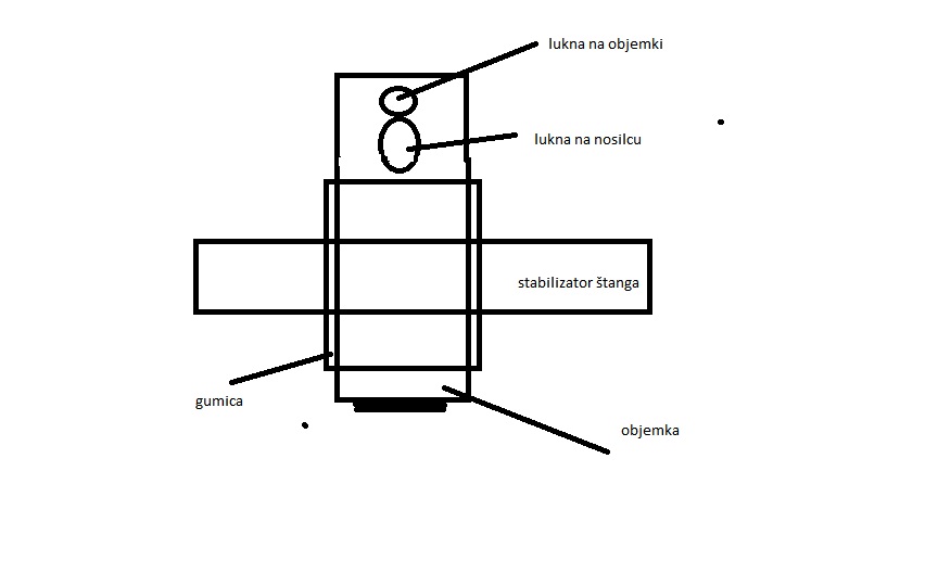

Ni to problem da so vijaki prekratki problem je da morš "objemko" stisnt čist skupaj
Malo skicirano kako zgleda. Objemka more biti stisnjena čisto skupaj da lahko dobiš vijak skozi objemko čez nosilec in potem matico gor.

ene mal večje papagajke pa stisni objemko potem pa zašraufaj...preverjeno na powerflexih

Sm probal tudi s tem pa ni glih slo premalo stisne. Probu sm tudi s kleščami za cevi s katerimi štelaš kolk stisne pa ni šlo dost skup.. ker tud če sm hotu dat nazaj stare gor nism mogu dost skup stisnt da bi šraufe nut dubu...

To nekaj narobe delaš ali pa material ne gre skupaj.

Avto dvignu na obreh straneh ga podstavu,da so gume v zraku. Pošraufam vse 4 i šraufe ki držijo gumice dam vse stare dol pa eno novo gor pa objemko lepo zahaklam in potem stisnem z papagajkami sli z kleščami za cevi,gre bol težko ker ni prostora ampak mi še vedno kake pou cm ali več sfali,da bi šrauf spravu nut.. Al je treba prvo stranske dat not po pa sredinske?

Namazi jih z oljem da bodo sle laze skupaj...in stisni

Vzemi daljše vijake, zašraufaj, potem scvingaj in daj originalne vijake. Je pa težko od daleč pametovat. Običajno pa mora bradavica na gumici sesti v luknjo na objemki, drugače popyzdiš.

Bom probu namazat pa dalše pa tanše vijake pa z nimi stisn po pa original nut.. Ja gumica se usede no bomo vidl hvala za enkrat..
