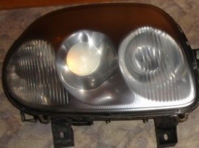

Torej na Cliotu 2, bi rad zamenjal te zbledele luči z drugimi..zdei me pa zanima ali pašejo te luči na cliota 1999, 1.4 RT
Kako je z priklopom žarnic...itd.
Hvala in lp

Clio je imel od letnika 98 do 01 žaromete brez leče ki so bile H4, ali pa te kot si podal sliko, H7\HB3. Pašejo pa oboje. Za priklop ti pa bo nekdo povedal ko jih je že menjal, mislim pa da ni problem.

imam enake luči in se jih da spolirat. ni pa to dolgoročna rešitev. baje da je najbolje dat ličarju prelakirat.tudi te luči imajo že original nek premaz, vsaj tako se mi zdi, ko sem jih brusil. sam osebno ne bil šel menjat, raje to porihtaj.

_YUGO-GVX_ je napisal/-a:imam enake luči in se jih da spolirat. ni pa to dolgoročna rešitev. baje da je najbolje dat ličarju prelakirat.tudi te luči imajo že original nek premaz, vsaj tako se mi zdi, ko sem jih brusil. sam osebno ne bil šel menjat, raje to porihtaj.
Ali morda veš, ali je objavljen kje kak postopek, kako to zbrusiti oz. spolirati.
Kako se naj tega postopka lotim in kaj potrebujem.
Zelo bi bil hvaležen.
