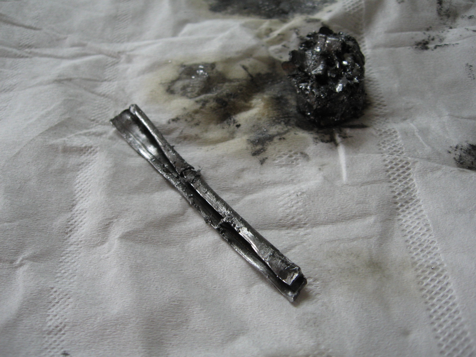

Napisal/-a sebaveh To sep 14, 2010 9:30 pm
sebaveh je napisal/-a:Pri nas se je pojavil zelo podoben problem, ampak na VW Transporter T5. 6-stopenjski ročni menjalnik, 2,5 TDI motor, samo sprednji pogon (ni synchro).
Kombija smo kupili pri Porsche Maribor, takrat je bil star manj kot eno leto, s 26.000 km. Naj bi ga takrat uporabljali samo kot demonstracijski avto za dializo, pač v tistem tednu boja proti... (sem že pozabil kaj točno, ampak nekaj v tem smislu).
No, pri 46.000 se težko pretika iz 6. v 5. Na servisu menjajo sinhron 5. prestave, pod garancijo. Sedaj pri 102.000 pa se od danes naprej sploh ne da več vtakniti v 5. ali 6. prestavo, tudi pri vklopu v vzvratno včasih škrta kot da sklopka ne bi dovolj razdvajala. Le da tokrat ni več v garanciji in so ceno popravila na hitrco ocenili okrog 1000 €. :roll:
Zaj pa jaz vas vprašam: Ali se še komu drugemu to dogaja? Kdo, razen pooblaščenega servisa, zna to popraviti kvalitetno in po humani ceni? Ter, ali naj ponovne probleme spet pričakujemo pri cca. 158.000 km?
Kot da še to ne bi bilo dovolj, je nekaj dni za tem prismrdelo po sklopki. Smo dali k nepooblaščenemu mehaniku na mizo in odprli. In imeli kaj videti...
Cilinder sklopke (integriran skupaj s potisnim ležajem) je spustil, olje je lepo teklo po lameli in se na njej tudi zapeklo. Uničen je tudi dvomasni vztrajnik. Sklopka pa je že bila menjana pri 46.000 na garancijo, kakor tudi zgoraj omenjeni sinhron 5. prestave. Očitno se jim ni zdelo potrebno menjati še cilindra z ležajem, vedoč ali nevedoč za posledice...
Gremo naprej v drobovje menjalnika: Ostružki vsepovsod, vidni risi na glavnih stožčastih ležajih, ostružki najdeni tudi zadaj za ležaji. Našli smo tudi kovinski kos, dolg 75 mm, širok 8 in debel 1 mm. Zaenkrat nam še ni uspelo ugotoviti kam bi naj spadal, saj vse ostalo izgleda na videz precej popolno. Tista gmota zadaj na sliki pa so ostružki na magnetu (montiran v ohišju menjalnika).
Problem je očitno zelo znan, kot sem izvedel je težava v prezaprtosti ležaja 5. in 6. prestave. Zato ne dobi dovolj mazanja in posledično razpade. Na ebayu je govora o neki rešitvi z dodatnim vrtanjem in frezanjem odprtin za dodatno mazanje. Spet po drugih informacijah naj bi bil problem le pri določenih tipih menjalnikov... Skupno mi je pokazal da jih obstaja 6 ali 7, naš pa je model HRU. Vem le, da naj bi nov stal dobrih 4000 €, komplet šestih glavnih ležajev pa 270 €. Komplet za sklopko skupaj z vztrajnikom pa okoli 900 €. Kaj češ lepšega. :roll:

Ravnokar pripeljali kombija iz servisa, epilog pa je takšen:
Tisti kovinski kos je ostanek od distančnega obroča pri puši in sinhronu vzvratne prestave. Skrbi za to, da sinhron ostane na svojem mestu, ko je puša oddaljena od njega. Vendar se je ves čas dalo normalno pretakniti v vzvratno. Včasih malo trše, a normalno.
Menjalo se je: vztrajnik (direktno od LUK-a pa upam da nas več ne f**a), lamela in košara (gre na izmenjavo), potisni ležaj (če bi ga takrat menjali pri prvem šraufanju se vse to nebi zgodilo), sinhron, notranja in zunanja puša vzvratne prestave, dva semeringa, nek okrogli pokrov na ohišju menjalnika, ena gumijasta zavorna cev zadaj (že skoraj preribana od ročke stabilizatorja zaradi nepravilne montaže), obe ročki stabilizatorja (ker sta se kroglasta končnika težko gibala). pa mogoče še kakšno malenkost... Skupaj, 1550 €.
Ob prvem ponovnem sumljivem obnašanju pa bo takoj letel od hiše!
Prejšnji T4 naprimer, nas je držal 300.000 km brez vsakih večjih napak na motorju in menjalniku. Žal je bil pleh pregnit.
