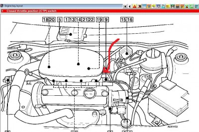

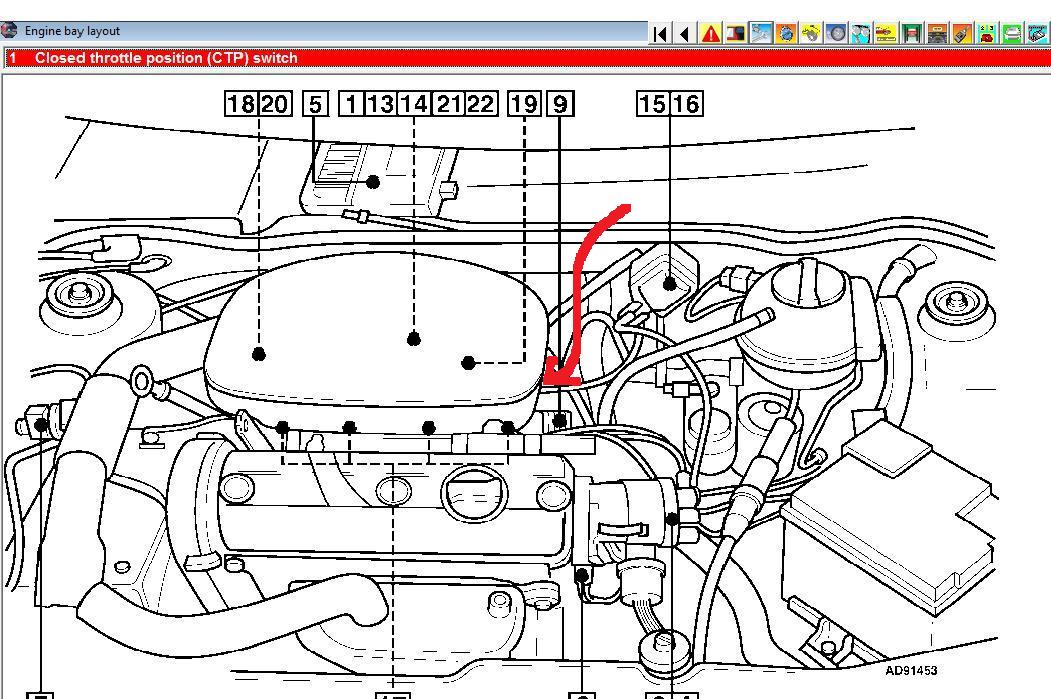

Napisal/-a mITJA122 Ne sep 26, 2010 2:05 pm
Don_Apii je napisal/-a:
CheFF je napisal/-a:Jaz imam delujočo loputo in šobo za gorivo, če boš potreboval...
Se je pa meni en čas tudi nekaj zaganjal pa sem menjal vakum cevke pa je nehalo.
Aha, ti bom sporočo ja če bom potreboval.
Amm kje pa so te cevke ??
Lp Apii
Te cevke boš našel, pod pokrovom zračnega filtra, okolica sesalnega kolektorja.Preveri, če se je mogoče kakšna snela..itd.

Don_Apii
Prispevkov: 21
Pridružen: Sr sep 08, 2010 10:43 pm
Kraj: 3000m away from the Saloon (pizzerija), Slovenj Gradec, Slovenia
Napisal/-a Don_Apii Po sep 27, 2010 4:45 pm
dejan19 je napisal/-a:Probaj še preveriti oddušek za olje ki gre iz pokrova ventilov,če ga ima..
Evo cevke sem prepucal, ko pa vidim to cevko za odušek pa blaaak, kako grdo za pogledati ko neka smetana iz mleka je blo notri, no to sem popucal zjle vn in ko sestavim vse skupaj nazaj, se je stanje zaganjanja umirilo, upam da tako tudi ostane :)
Hvala vsem še enkrat, upam pa da se ne ponovi :P
