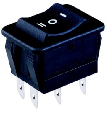

Pozdravljeni. Upam da mi bo znal kdo pomagat. Iščem stikalo 3 polno da bi ga uporabil za pomik stekel. Vendar nevem kakšno stikalo točno iskat. More se vračat v prvotno stanje. Gledal sem pri condradu vendar nevem če se vrača nazaj v prvotno stanje. Mi zna kdo povedat kakšno stikalo je to ?

tako je. vendar nevem kakšno je to stikalo točno. takšno kot je na sliki s tem da bi moralo bit vedno na "nuli" ko bi spusti gumb da bi se vrnolo nazaj..

To je stikalo I 0 II in se ne vrne v prvotni položaj (0), vsaj ta vrsta ne. Recimo pojdi v conrat in jim reči da ramiš vgradno stikalo I 0 II ki gre v prvotno stanje oz v pozicijo 0

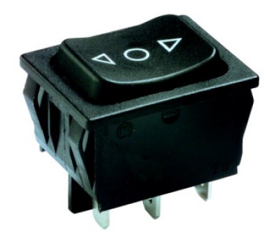

Rabiš tega :
Št. izdelka: 701300 Conrad
Napisal/-a pskoda Po sep 27, 2010 6:20 pm
Ta je sigurno dober, ker ima puščice ne številke, samo glej da bo nekje 10A, ker je samo 12V, zato je tok (A) večji.
