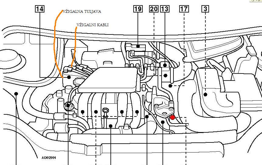

Prvo menjaj svečke, notri daj take, kot ti je dal uporabnik @Pavka izpis iz Autodata, čeprav tudi z neoriginalnimi nebi smelo biti problema, če bo problem še prisoten, zapelji avto v nek temen prostor(npr. zaprta garaža...itd.)vžgi motor, ter glej če boš videl iskrenje v predelu vžigalnih kablov, tuljave...tako boš vedel ali kje prebija..(dodajam skico!)
