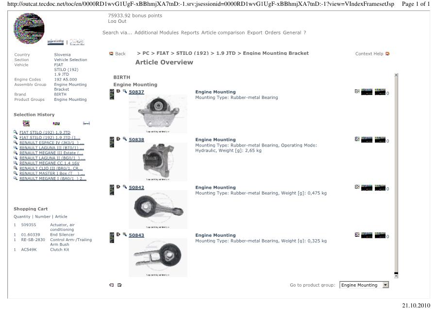

Še iz TecDoc firma Birth, Malo pa dela samo zadnji nosilec motorja (pasja kost).

joztom , pri TecDoc ga vidim, je kar prvi , mislim da je tole tapravi, kateri pride pod aku :) kako pa se tu naročuje oz. kak je to sploh kaj.
