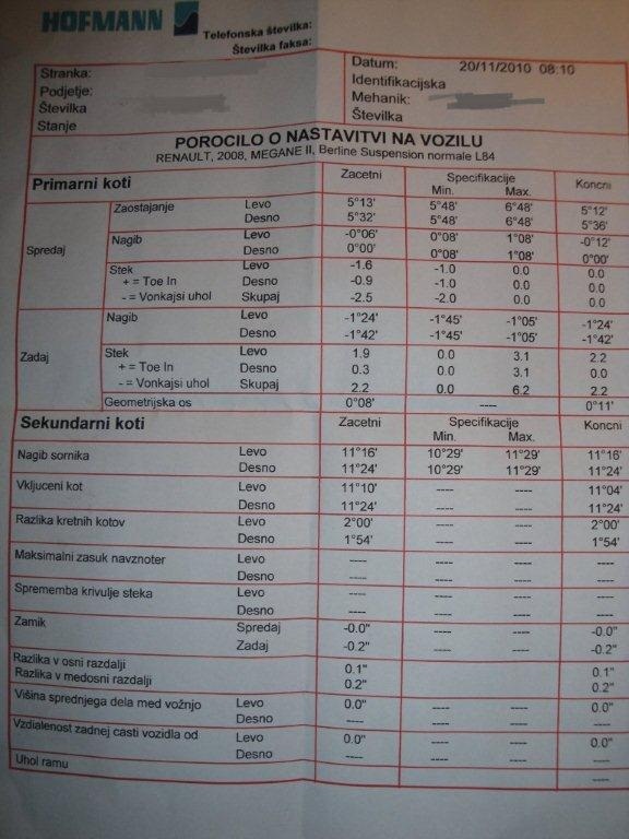

Lep pozdrav. Prosil bi za mnenje, če je ta optika v redu narejena, glede na rezultate. Če se kdo kaj spozna na to....k jest glih ne. Gre pa se za megane II 08 dci

Oni lahko nastavijo samo steg, ki je vredu oz boljši kakor je bil prej je pa nagib bolj tako.

Napisal/-a MaRko81 Ne nov 21, 2010 4:42 pm
Potem je OK zdj :?: ...no sej kakih hudih problemov ni blo, po 50.000km prevoženih z letnimi gumami so le te bile rahlo bolj pobrane na notranji strani (sprednje gume), zato tud sou delat optiko. Mam pa vse skup 86.000km v 2 letih :huh: ...mah pa sploh ne vem kje jih nardim :o

Če se drugo ne da štelat bo moglo že bit OK,gum ti pa ne bo pobiralo več oz. če so zdržale 50000 km se nimaš kaj pritoževat.

Meni jih je tudi pobralo na notranji strani (nekje 1/3), niti ne malo po enih 30k km. Na zadnjih tudi, vendar tam mala razlika.
Avto letnik 2009.
Je kakšna možnost da delajo optiko pod garancijo?
Ker vem, da nisem ničesar povozil ali priletel v kakšno luknjo, po pločnikih ne vozim, če pa naše lepe ceste tako zjebajo optiko pa sem lahko potem tam vsaki teden.
