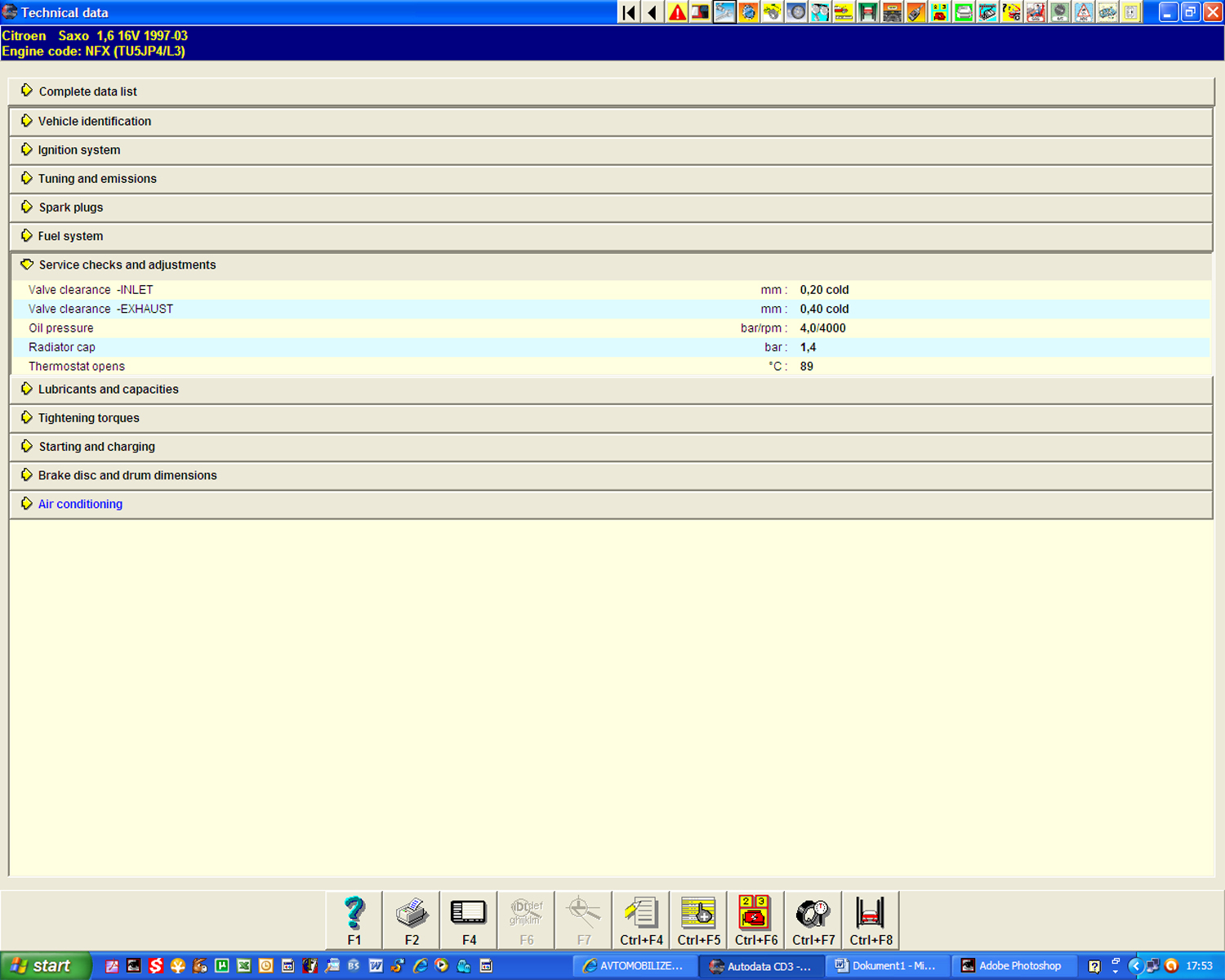

Živjo!
Koliko je treba nastavit ventile pri saxoju. Mašina je 1.6 8v (vtr).Ne najdem podatkov nikjer :huh:

Za TU5 motor je podobno 0.20 sesalni in 0.40 izpušni. Če tega ne veš, tega tudi štelati ne znaš. Pusti na miru. Slika za 16V avto, za 8V je ista nastavitev.

Vsekakor imate prav, da ste užaljeni, ampak vsakdo ki je zadosti strokoven, da v teh časih nastavlja ventile, mora imeti ali vsaj poznati dostop do katerikoli enostavne dokumentacije, Autodate ali česarkoli koristnega. Še posebej, ker je za dotični motor to brezplačno na Citroen Service strani. Potem se človek vpraša ali ima Facom orodje za ventile ali prave komplete ploščic. Ali bo imel motor ene 20°C ali ima ta prave špijone in občutek v roki itd. Pa brez zamere, dragi mehaniki, tudi jaz se stalno učim. Ko gledam te sheme je verjetno na ploščice.

Ventili so izgleda klasika in ne na ploščice, tako da se najprej zateguje klavir na mero, nato se dela na sistem vage pri 20°C s špijoni. Še slika glave:
