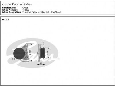

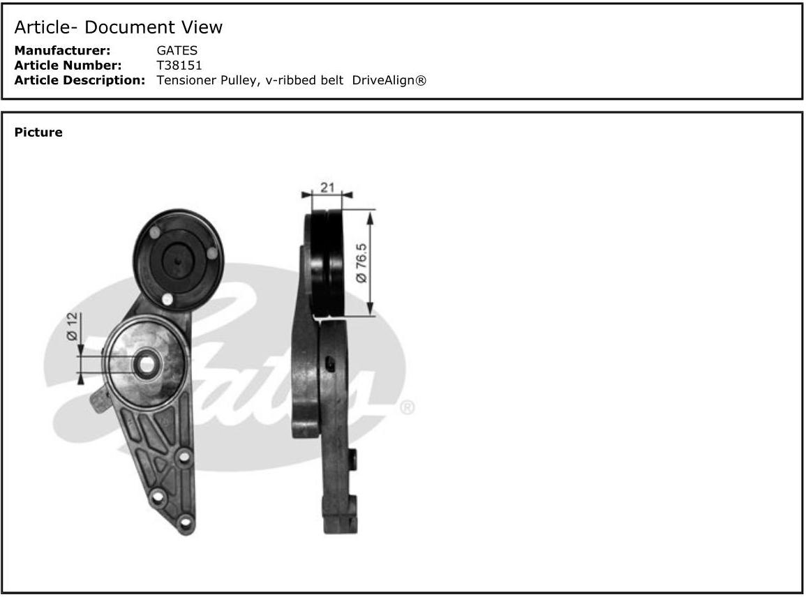

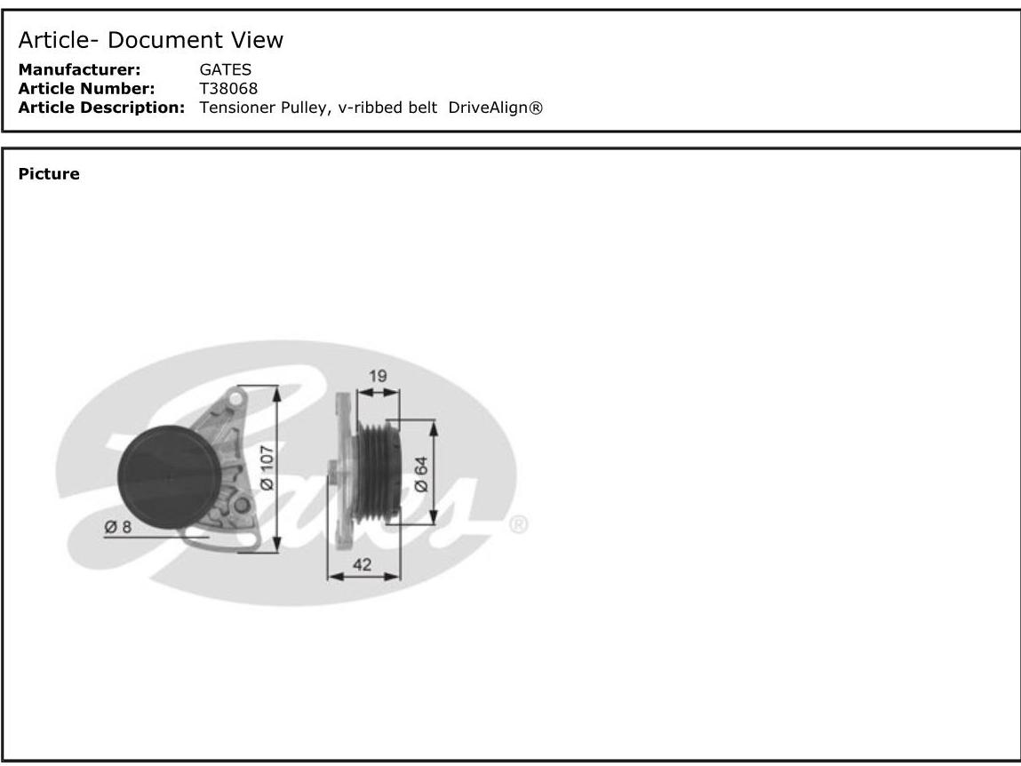

Lep pozdrav vsem ki mi boste pomagali!
Drug mesec bom delal velik servis na audiju a4 avant 1,6 74kw (b5) l.2000 :vrum
Vse dele sem naročil brez problema ;) , le pri napenjalcu micro jermena ne vem kateri je pravi :/:o:/ ? Prodajalec mi je ponujal dva,vendar sta bila različna :ne !!!
Če mogoče ve kateri je pravi, ali mogoče ve številko, ali ima sliko, lepo prosim če bi mi pomagal :con ! :wiihuu

verjetno sta napenjalca različna glede na to če ima tvoj avto klimo ali ne.

Ta tvoj prodajalec je šalabajzer. V katalogu rezvernih delov vedno piše od katere šasije naprej je kaka sprememba (recimo napenjalec s kodo 2357 do šasije VIN8667, napenjalec s kodo 2579 pa od šasije VIN8668 naprej), ali pa piše z ali brez klime, li pa je zavedeno na podlagi katerega drugega podatka, itd... če na podlagi tega ne zna najti pravi del je pač nesposoben, ker to je sila enostavno.

Ajde, napiši kateri šponar te matra, da ti pomagam, ker sem ravno dobre volje danes...

Oba sta taprava in oba gresta notri, ne rabiš nič izbirat. :roll:

SLICKER ti si postavo piko na i !!!
Problem je bil samo v klimi eden je z amortizerjem drugi pa ne!!!

Šponar z amortizerjem?! Verjetno misliš hidravlični šponar. No, če si tako pameten pa pripni kakšno sliko tega šponarja, k nas tako blatiš, da nimamo pojma.
