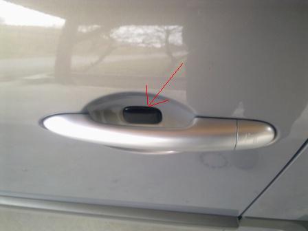

Pozdravljeni!
Že dolgo časa ugotavljam kaj mi "brni" pri sprednjih L in D vratih. Je rahlo brnenje,
ki se ne sliši če imaš radio, če pa si npr na avtocesti in brez radia se to sliši in je malo moteče.
Ugotovil sem naslednje:
Na vratih mi pri kljuki miga tale plastika (glej sliko) - vendar samo pri sprednjih,
na zadnjih ne (verjetno zaradi količine odpiranja).
Za probo sem plastiko prilepil z zaščitnim lepilnim trakom, sem peljal in "brnenja" ni več.
Je komu to znano; kako rešiti problem bolj profesionalno (kaki silikon)?
Hvala za ogovore!
