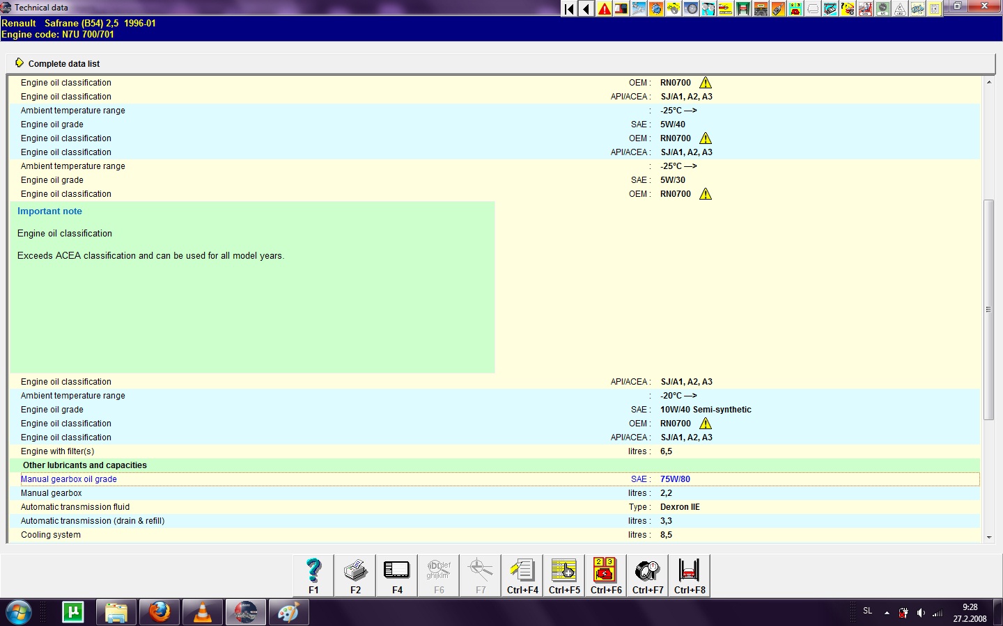

Avtodata nič ne piše da bi mogo dat v menjalnik kako specifično(posebno) olje(prilagam sliko), za motorno olje pa neki komplicira :?
