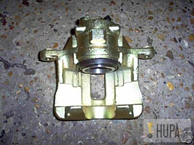

Napisal/-a udd To feb 22, 2011 8:36 pm
Batki se nahajajo v samem ohišju zavor glej sliko
