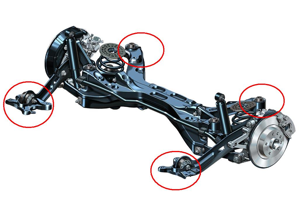

Lisko hvala za odgovor, vendar mislim da zadnje roke nebi smele biti, saj sem jih lani zamenjal, res pa je da sem jih kupil na e-bayu za 60€.:)
Bi pa te prosil, če bi mi lahko na priloženi sliki označil, kaj je vpetje preme? Pa zakaj neha škripat ko zategnem ročno?

Ok na hitro....kdaj škriplje? Napisal si ko zamajaš.....jaz sem to razumel kot ,če zamajaš gor dol levo desno ( se nasloniš na blatnik) ali ti misliš naprej nazaj? Ker če zamajaš gor dol potem se kolesa ne premikajo in nima veze z zavorami(tako sem jaz razumel). Če pa škriplje ko ga porineš malo naprej in nazaj ....v tem primeru pa pridejo do izraza zavore oz. v tem primeru ti verjetno en cilinder ne popušča povsem.Na zasuk kolesa lahko takoj preveriš....dvigni avto ( lahko z dviglako samo tisto koleso, ki dela težave) in narahlo obračaj kolo naprej nazaj....če v tem primeru ne bo škripalo potem naj ne bi imelo veze z zavorami.
Aja vpetje preme(komplet) imaš na vsaki strani pred in za vzmetjo.

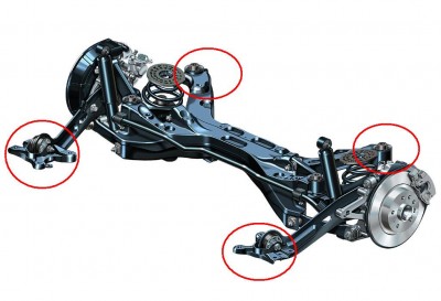

božo je napisal/-a:Bi pa te prosil, če bi mi lahko na priloženi sliki označil, kaj je vpetje preme? Pa zakaj neha škripat ko zategnem ročno?
