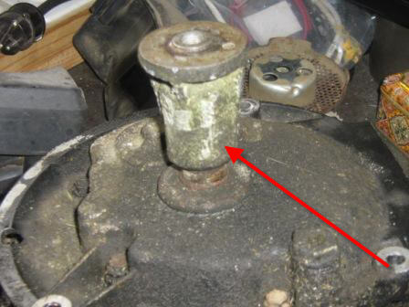

Živjo,
rad bi razstavil motor od kosilnice, pa ne gre oops
Tale kos na sliki bi moral pomoje dol (to je spodnja stran motorja), pa ne vem kako naj se ga lotim.
Se sname?
Odvije?
Razbije? :twisted:

Napisal/-a mišek Po apr 05, 2010 5:16 pm
Nima kake zagozde noter?
Ali da so ga kar s prešo gor stisnali? Možno :?

Napisal/-a lisko Po apr 05, 2010 5:43 pm
Če se ne motim je gor na konusu. Torej močni izvlekaš , malo pogret pa ni hudiča da ne bi šel dol.

Napisal/-a Volvo-s60 Po apr 05, 2010 7:17 pm
Nekaj podobnega sem razdiral pred slabim mesecem, notri sta pri meni bili dve polkrožni kajli, skratka malo wd40 in potolči dol.

Napisal/-a Romzis Po apr 05, 2010 7:24 pm
Se mi je zdelo da bo ena taka caka. Se bom pomujal. :D

Napisal/-a kofy Po apr 05, 2010 8:28 pm
ali je nasajeno na konus, ali pa je na osi kontra navoj (levi).

Napisal/-a Romzis To apr 06, 2010 6:48 am
Ne, Tecumseh. Je pa baje praktično enak.

Napisal/-a joztom To apr 06, 2010 8:15 am
Če tolčeš po gredi, gredo udarci direkt na ležaj. Bolje je stransko kot končnik s protimaso. Namoči z odvijačem, večina Briggs&Straton motorjev ima samo kajlo in vijak in ne konusa.

Napisal/-a Romzis Sr apr 07, 2010 7:11 am
Evo je šlo. Hvala za nasvete. Res je samo kajla , brez konusa in veliko rje :D
Edit: ne samo, da mi jo je uspelo razmontirat, tudi sestavljena je že in spet veselo prede... V bistvu sem imel 2 motorja, eden je ostal brez olja in je šla ojnica k vragu, druga je bila pa samo nenormalno predihana in brez kompresije (in moči). Zdaj sem malo presortial čreva iz obeh in je OK :D
