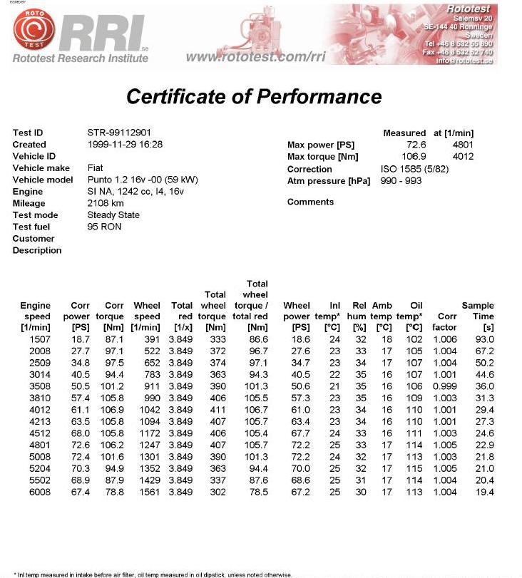

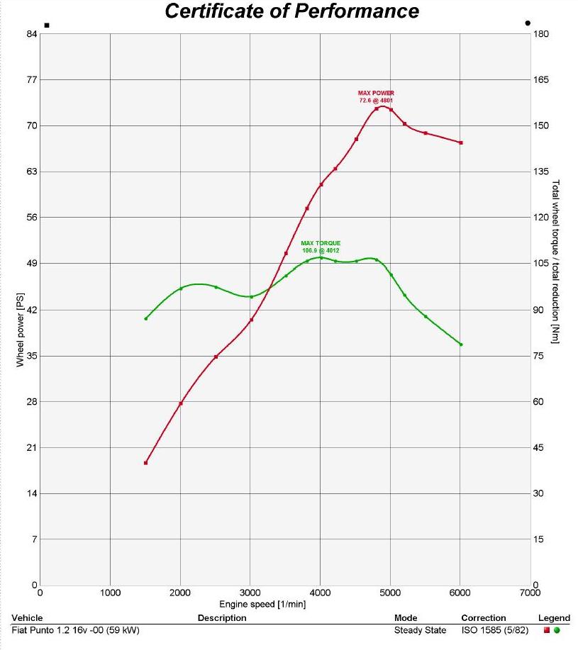

pa računajte na tele podatke kolk % moči pobere kompresor klime :roll:
potem pa še vzamte v zakup da govorimo o rabljenih vozilih(dotični 10 let), ta test pa velja za novo vozilo
glede tega, da naj grem poleti s kolesom, pa samo to. Nismo vsi v mestu ali bližini doma ;)
LP Rok

Bencinski motor nima linearne povezave med obrati in navorom. Kot kažejo diagrami, ima navor največji le v sredini obratov.
Pa poglej na zgornjem grafu, koliko navora ima že pri malih 1500rpm. 75% maksimalnega, samo stopalko moraš pritisniti do podna.
Logično da nima linearne povevzave z obrati, tudi EM je nima, ker ima navor praktično konstanten skozi celo delovno območje. Približno linearna je odvisnost moči od obratov.
