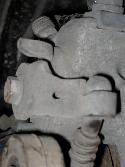

Pozdravljeni,
imam naslednji problem. Ko se peljem, slišim kot da zadnje desno kolo drajsa. Je odvisno od hitrosti - če se peljem hitreje je zvok bolj zvezen.
Sumim na ročno zavoro. Ploščice so bile menjane pred kratkim (problem je bil tudi pred tem).
Prilagam sliko, ki verjetno še največ pove. Na desni strani se namreč vidi, da ne popusti popolnoma (na levi je OK).
Kaj bi lahko bilo narobe? Avto je VW Polo 1.4 2004.
(ps pozimi mi je ročna enkrat zmrznila)
Hvala za vse napotke/nasvete,
M.
(če se slika ne prikaže, kliknite na tisti majhen kvadratek)
Slika problema

Pozdravljeni
V koliko zavorni cilinder in sklop parkirne zavore ne deluje pravilno ( rahlo blokiranje ) se zavorni cilinder obnovi ( obnovljen del je enakovreden novemu - garancija ). Lahko je prišla pozimi voda in sol v notranjost zavornega cilindra, posledično rjavijo elementi in pokaže se kot blokiranje. Sama obnova zavornega cilindra je okoli 50 evrov ( material, delo + DDV ) v koliko pa ga obnovite sami, hja potem je še manj

Napisal/-a Lisjak83 Pe jul 01, 2011 9:50 am
Jaz sem imel isti problem. Menjal sem zajle ročne zavore in spet dela kot mora.
