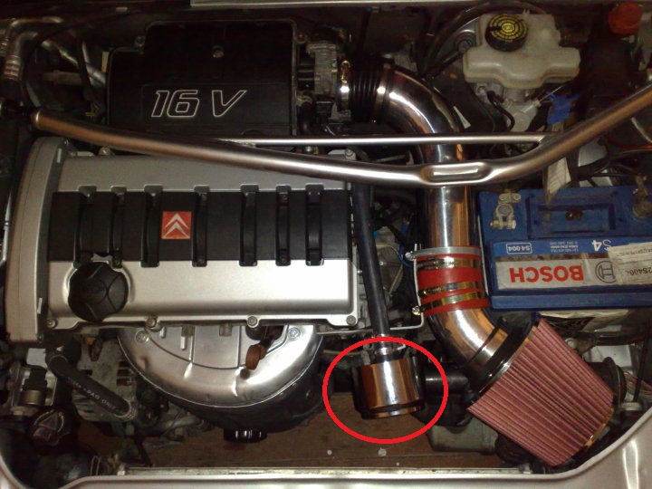

Iz oduška meče olje ven
tiguan
aka Sonček
Prispevkov: 1306
Pridružen: So mar 13, 2010 7:00 pm
Re: Olje v ohišju zračnega filtra
Napisal/-a tiguan Sr jul 20, 2011 5:16 pm
Kaj lahko sam naredim?
Član od leta 2004
Napisal/-a pskoda Sr jul 20, 2011 5:30 pm
Recimo nekaj takega
