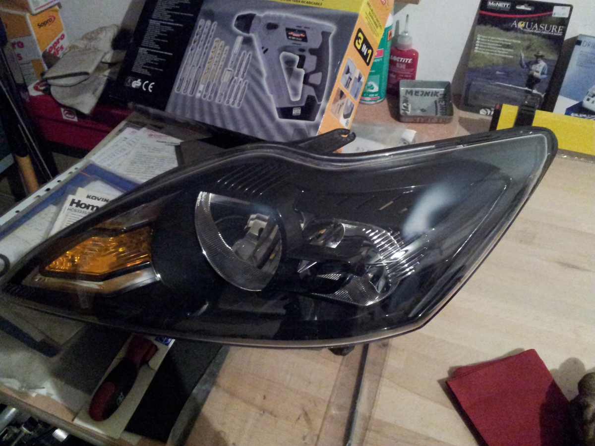

Dobil sem en žaromet, ampak imajo liso na steklu v notranjosti. Prejšni lastnik je narobe žarnico montiral...
Ne morem jih odpret ker so fajn zalimane pa me zanima če se kako drugače da. A bi šlo z vodo in praškom?
Še slika:

V pečico z njo pa pogret pa razdret.Če boš not nalil vodo bo potem še bolj usrana ko se bo posušila...

čare je napisal/-a:V pečico z njo pa pogret pa razdret.Če boš not nalil vodo bo potem še bolj usrana ko se bo posušila...
x1
da popusti silikon/lepilo, sam da jih nauš zdej skuru =P
