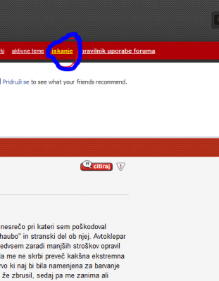

Re: Popravilo karoserije - kitanje in barvanje
Napisal/-a zlica22 Ne dec 11, 2011 10:34 am
