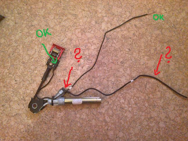

Torej, kar se tega Twingota tiče je avto totalka. Sem pa odvil voznikov nesprožen zategovalnik, da si ga malo pobližje ogledam. (Vem, pri tem moram biti pazljiv, ker hitro kaj poči).
Torej, zanima me ali morda kdo izmed Vas ve, kaj povzroči proženje tega zategovalnika? Ali je to impulz iz krmilnika, ali je to udarec pri nesreči....Vidim, da ima dva kabla, eden je za opozorilno lučko nepripetega varnostnega pasu. Drugi je pa??? Ali je prožilnik, ali je kakšen senzor(če se zategovalnik sproži, ta senzor sporoča, da je zategovalnik sprožen-lučka gori)?
Prilagam sliko. Kar je zeleno označeno, vem za kaj se gre, kar je rdečo pa nisem siguren. :roll:

Sproži ga impulz

Hvala za odgovor, zanima me še samo, če mogoče veste ali ga sproži impulz 12v toka, ki steče do prožilnika. Ali je ta napetost drugačna od 12V? Npr 5V..

Označena z rdečo sta vžigalnik, ki vžge pirotehnično polnilo in pa vodnik, po katerem pride impulz.
Obstajajo tudi mehanski zategovalniki, kjer pas vleče prednapeta vzmet. Nevem če se še kje uporabljajo, ker so sila neuporabni, saj ne reagirajo skupaj z prednjimi airbagi...
Če ga nameravaš sprožiti, bo to več kot dovolj :)
