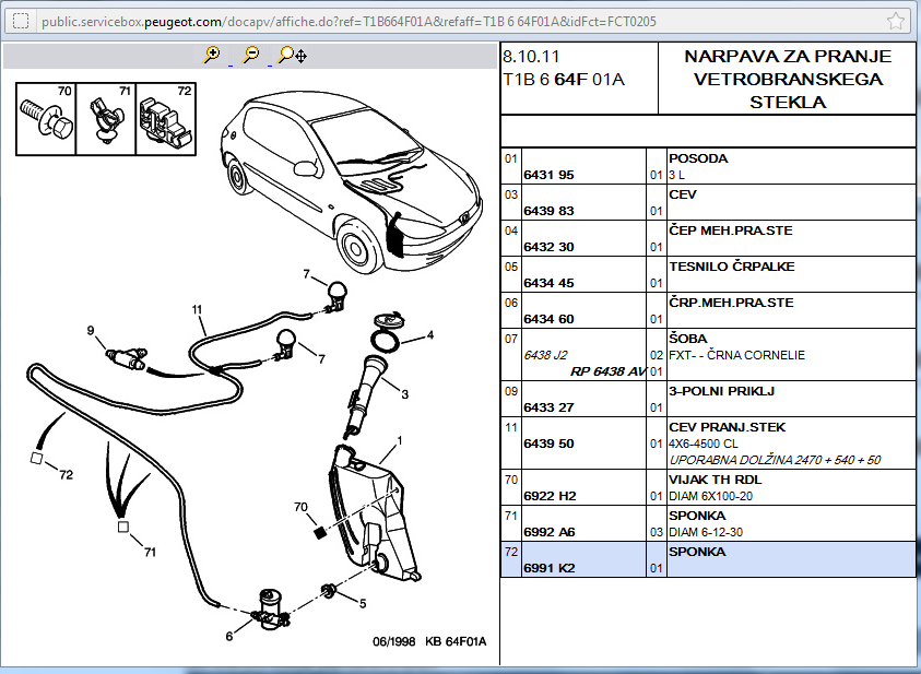

...ta link sem gledal ampak mi ni jasno katera naj bi bila za to pumpo/motorček?
Kje se pa nahaja ta motorček? Predvidevam, da pod posodo?

tam ko gredo šlavhi v posodo....

Evo, takole je narisano v service boxu...
