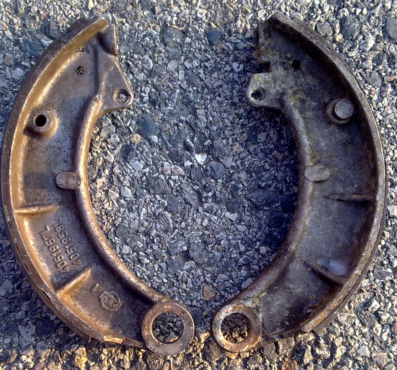

starejše pakne?
Napisal/-a PiMpi Po mar 05, 2012 11:14 pm
včeraj sem se odločil zamenjati ali obnoviti zavorne obloge(pakne) na prikolici :S
problem je nastal,ko sem vzel narazen je bila ena zlomljena-tako da obnova več ne pride v poštev.
Na voljo še je edino nabava novih,kar pa je velik problem,ker jih ni v nobenem katalogu.
prikolica je letnik nekje 85 tako da so pakne lahko še starejše-vrjetno francoskega proizvajalca...zelo so podobne tistim na C2,AMI....
na njih piše 051957L in 4051958L to pa je tudi vse kar imam.
upam da mi lahko kdo tukaj pomaga?

Napisal/-a PiMpi Po mar 05, 2012 11:18 pm
poslikam čimprej

Napisal/-a Fan Po mar 05, 2012 11:20 pm
Pozdravljeni
Osebno menim, da ne bi smel biti problem ................ je pa res, da je potrebno imeti staro v roki, sama slika ne pomaga nič

Napisal/-a PiMpi Po mar 05, 2012 11:27 pm
sem jih snel in porabil celi dan,da sem jih kazal trgovcem pa so vsi imeli isti odgovor da tega ni.oziroma bi mogoče bilo če bi vsaj vedel od česa so.iščem nekoga ki bi bil bol strokovnjak za kakšne starejše citroene,peugeote...

Napisal/-a Fan Po mar 05, 2012 11:41 pm
Pozdravljeni
Hoditi z vašimi oblogami po trgovinah, in iskati take nove..................je izguba časa. To je potrebno iskati pri firmah kjer obnavljajo zavorne elemente ali se s tem profesionalno ukvarjajo. Že ko se bo videlo staro zavorno oblogo se bo vedelo kje je potrebno iskati.
Po trgovinah z avtodeli bi morali vedeti točno na katerem vozilu je bila vgrajena ( katalogi ) - če so kdaj vgrajevali te na vozila je pa druga zgodba. Praviloma je za tovorne prikolice ali kamp prikolice razvit drug zavorni sistem, posledično je tudi sama oblika zavornih oblog drugačna.

Napisal/-a PiMpi To mar 06, 2012 5:09 pm
sem bil tudi tam kjer obnavlajo,tudi na tovornem programu....in se nobenemu ne sanja od česa bi bilo-sem pa bil pri citroen strokovnjaku in mi je reker da to 100%ni od citroena.

Napisal/-a zlica22 To mar 06, 2012 6:10 pm
Na katerem koncu je polomljena? Najbrž bi se lahko povarile in obnovile...

Napisal/-a PiMpi To mar 06, 2012 7:32 pm
ta ki je slikana je cela,odlomljen je tisti veliki krogec.počasi spoznavam da mi druga nebo preostalo :|

Napisal/-a zlica22 To mar 06, 2012 8:29 pm
Mislim, da ne bi mel biti problem povariti. Za katero prikolico se sploh gre?

Napisal/-a Fan To mar 06, 2012 8:42 pm
Pozdravljeni
Hahahahahahahahaha................. to je IMV kombi, sedaj je samo še vprašanje kakšen diameter zavornega bobna je. Obstajalo je kar nekaj teh velikosti ( seveda pred 30 leti ). Kakor sem na začetku napisal, to ne bi smelo biti problem dobiti.

Napisal/-a PiMpi Sr mar 07, 2012 6:25 pm
pa veš slučsajno kje bi to dalo dobit?sem zdaj klical na gmt pa pravijo da se ne da.da bi vsaj rabljeno kje dobil

Napisal/-a matey18 Sr mar 07, 2012 8:27 pm
Ti kontaktiraj kar Fan-a preko ZS on je zavorni specialist oz mehanik za te zadeve
